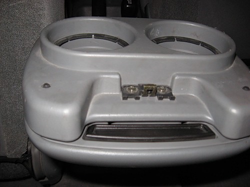

    Дорогие друзья! Только недавно понял, что замок на подлокотнике у меня сломан:
    Кому будет не трудно, сфоткайте замок на таком подлокотнике(желательно в нескольких проекциях)!
    Будем думать, что с ним делать!

    Я сначала эту ручку починил (см. http://www.suzuki-club.ru/forum/showthread.php?t=29351&highlight=%F0%F3%F7%EA%E0), но потом всётаки заказал в экзисте, она отдельно продаётся кажется рублей 400-600, ждал кажется около недели или двух

    Что то сжал форум фотки совсем, потом может покрупнее выложу. смысл в том чтобы с обоих сторон наложить по две пластинки из жести на места перелома и закрепить их скрепками от мебельного степера (нагреть их паяльником, проплавить ручку насквозь и загнуть с другой стороны или приклеить). Просто есть ли смысл так визиться если новая защёлка не так дорого стоит

    Вчера заказал в экзисте! 280р. все удовольствие, сказали, что через 2 недели привезут!)))

    Может вопрос и не мне, но номер детальки такой: 75917-50j00 ;)

    Да-да точно! 75917-50J00 Мне уже выкупили...жду, когда привезут..)))

    Ура! Мне уже все привезли......сегодня забрал:thumbsup:
    Кролик лови по спец заказу))) Фотка покрупнее:
    http://i034.radikal.ru/0903/fa/ba992325c5c7.jpg
