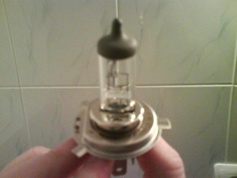

    Это штатная колба
    [​IMG]

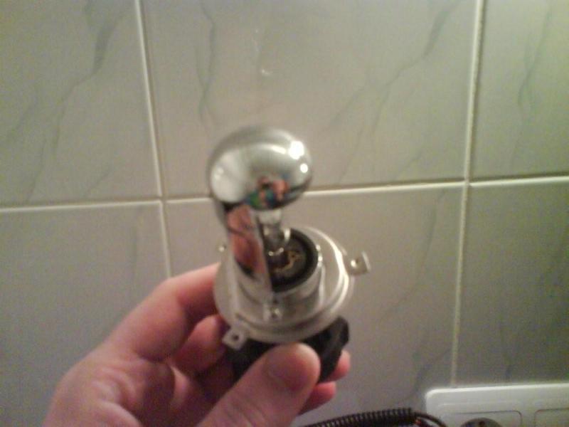

    Это цоколь с колбой от ксенона
    [​IMG]
    У кого нет штатной? У кого нет ксеноновой?

    Я наконец-то сфоткал :))))
    первые две - ксенон,
    вторые - штатные галогенки

    Вот. Джа, смотри, у тебя экранный колпак стоит на ксенон лампе, на галогене его нет, для галогена он стоит внутри фары.
    вапрос - нахрена тебе их два!? (это ж, прости господи, секс с двумя резиноизделиями)
    А то что ты считаеш что не упирается.... - дык пачем ты знаеш? он может чуть чуть касаться и изза отклонения на десятую долю градуса, у тебя уже свет пойдет не туды...
    Вот ты говориш что хорошо светит... ан гля Bagr тоже говорил что светит хорошо... а оказалось что может еще лучше :)
    Добавлено через 6 минут

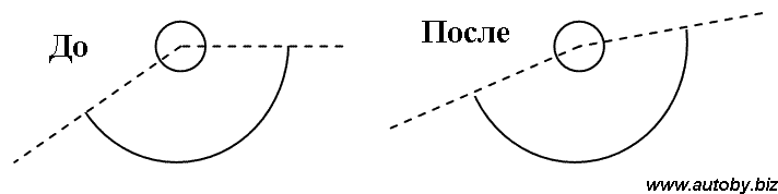

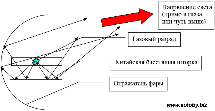

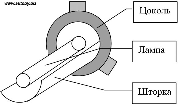

    Кстати, у тебя я смотрю экран обращенный к лампе зеркальный... а чего за фирма и страна тваво ксеноа??? Вапще то эта сторона должна быть покрашена темной матовой краской. ибо бликует дополнительное не нужное отражение....
    ЗЫ кароче блин, на словах ща наговорю.... никто не поймет и сам запутаюсь. Есть кучу диаграмм и прочих чертежей отражения и преломления ксенонового света... вот. Инет нам всем поможет
    Добавлено через 3 минуты
    Вот одна статья белорусских ребят с http://autoby.biz/forum

    Соглашусь, наверное про штатный отражатель, но...
    1. ксенон корейский - название не припомню....
    2. шторка, которая на лампе, внутри имеет матовую поверхность - т.е. не блестящую, прост на фото не оч это заметно :)
    3. встречку не слепит при положении регулятора фар в положение "-1", при этом видимость более чем прекрасная.
    По большому счету статья правильная, но.... если хочется прям ваще идеального света, то нужно ставить хэловские линзованные модули и не трахать мозг. А все остальное, имхо, колхоз.... но колхоз колхозу рознь....
