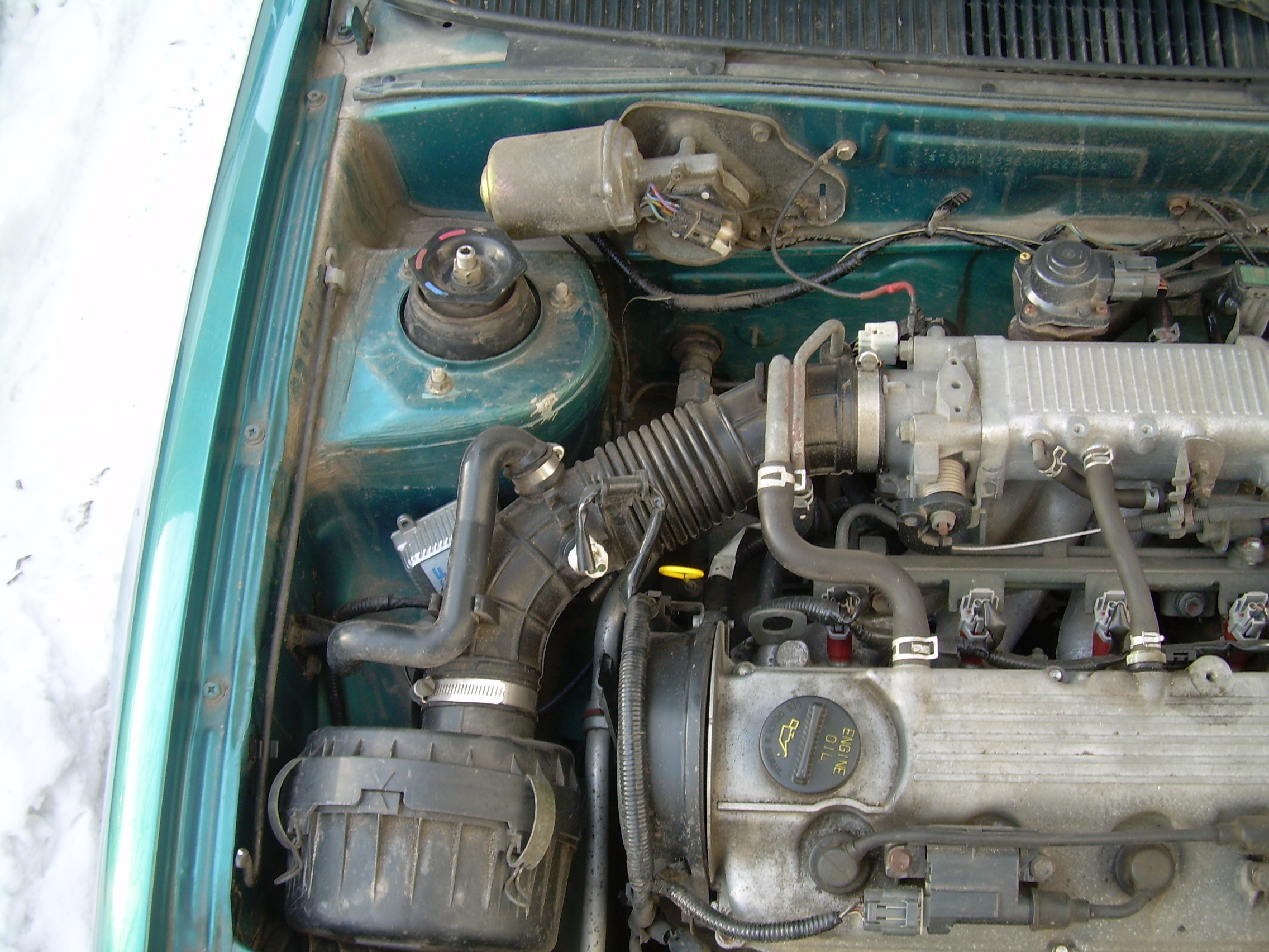

Просто тут оч. мало людей на старых свифтах :( Я тебе конечно могу свое подкапотное сфоткать, но, сам понимаешь....

Мэн, у меня 2007 г.в. машинка. Все еще нужны фоты?

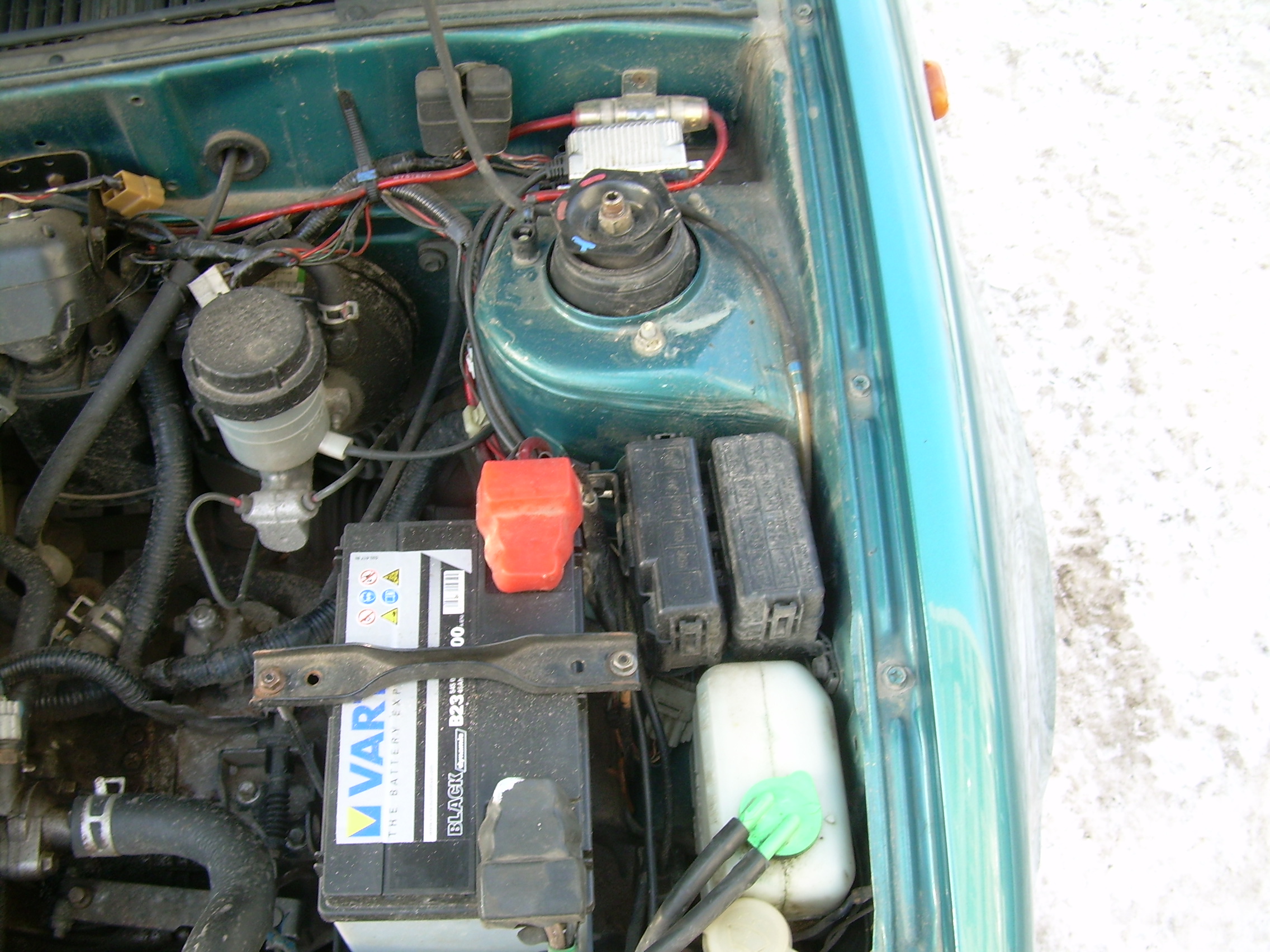

Спасибо, очень интересная фотка. нужно еще, глянуть, желательно карбюратор, эту сейчас буду изучать, если нетрудно сделай как будет время по краям пару кадров. они тоже важны, Заранее благодарен=)

Авто уже продал, но осталось пара фоток
