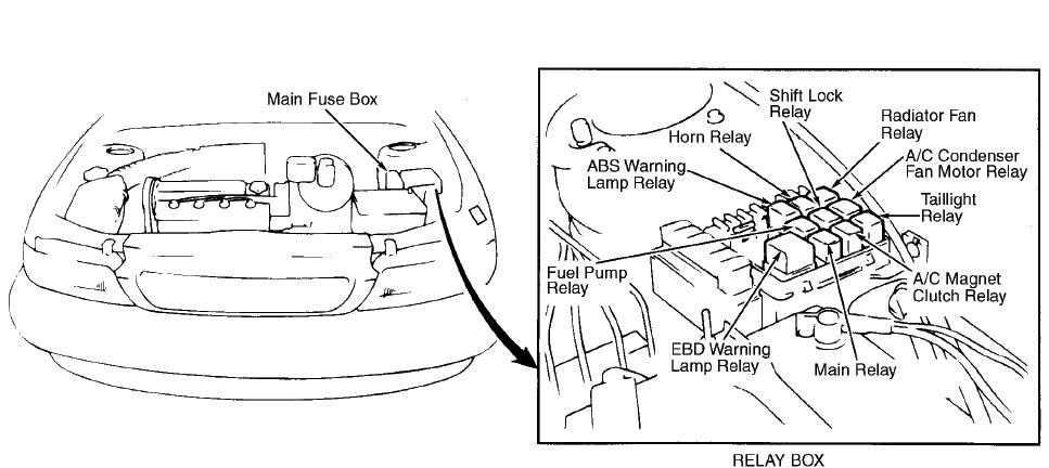

ХулиGAN
Ответ: Заводка машины
место расположения реле бензонасоса
Узбек
21 Май 2011
71
SUZUKI Култус 1.5 97 л.с 2001 г.
Проблема такая: при включении зажигания на катушке реле бензонасоса нет ни плюса, нет и минуса с ЭБУ, Нет прозвонки от предохранителя 23 до реле бензонасоса. Видимо есть промежуточное нормально разомкнутое реле, которое я не могу найти.На машине установлена сигнализация с автозапуском. На прямую бензонасос работает. Что посоветуете? Под левым крылом идет жгут проводов, на котором нет ни спаек, нет каких то реле, может быть это находится в салоне?
