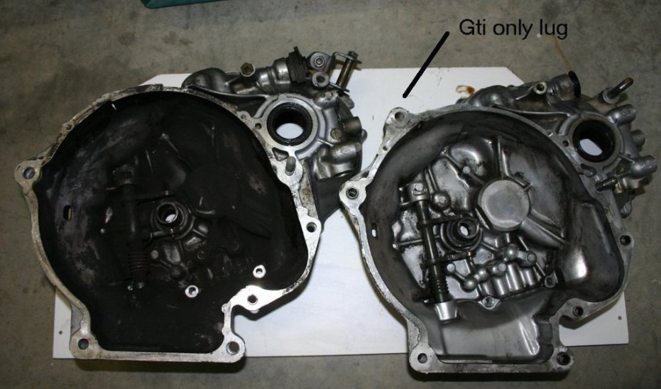

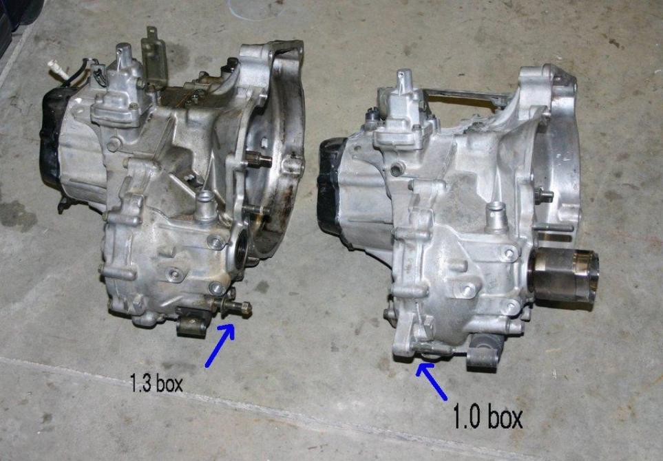

Первий способ практическии:
Вибрат прямая и ровная дорога и на 5 том передаче с 3000об./мин
если коробка от 1.6 - скорост будет около 110 - 112 км.ч.
если коробка от 1.3GTI - скорост будет около 85-88 км/ч
если коробка от 1.3 седан - скорост будет 90 - 92 км./ч
Второй способ посмотрет самая коробка :
