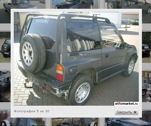

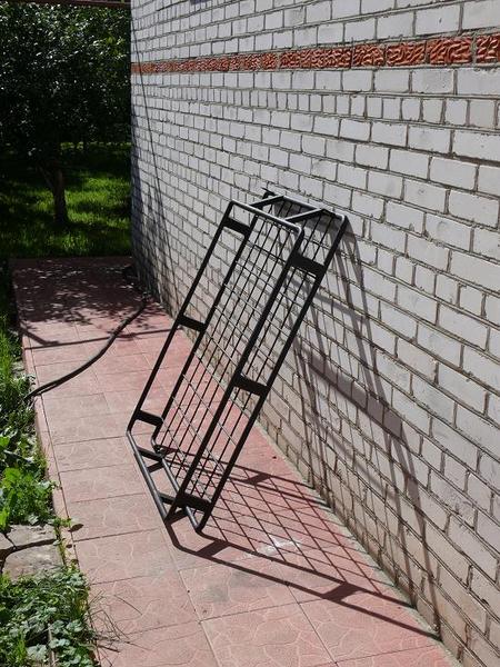

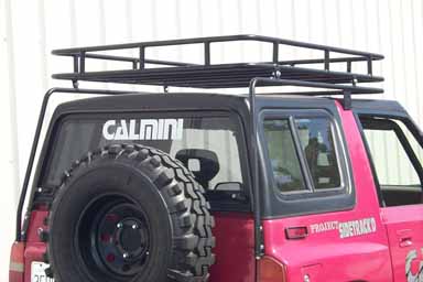

    Где б разжиться вот таким багажником? Смотрится весьма эффектно... Где-то же их делают

    у меня есть третий вариант. он металлический внутри, слой резины снаружи. разумеется не новье, купил с оказией. мне на пятидверку не подходит, только на коротыш. готов продать в зависимости от количества денег. дешево отдавать не буду-сразу скажу, ибо раритетная штуковина.

    третий вариант - это похоже просто рейлинги? Поперечин нет? Сколько это может стоить? и как из Питера в Москву переправить?

    поперечины есть. вот забыл сколько-вроде две выгнутые палки. сзади снимаются в машине заглушки, за ними по две дырки штатные в кузове. на крыше лапами за бордюры-водостоки цепляется. на пятидверки шла конструкция длинее и без этих задних палок.найти на продажу также нереально.две первых картинки-вроде компания calmini делает.стоить это может по разному. могу и поменяться на что нибудь автонужное для меня. сколько стоит отправка-шут его знает. такой негабарит не доводилось отправлять. хотя все вместе- не тяжелое.для конкретики по финансам-велкам личка.

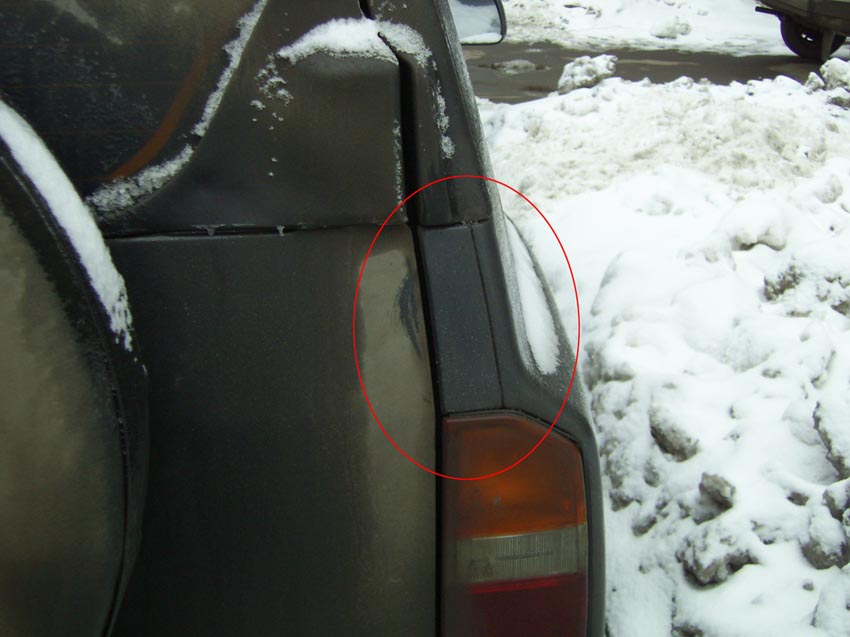

    Если я правильно понимаю, это заглушка крепления багажника. Может кто знает, как она снимается? Не хотелось бы сломать её. И можно ли её потом поставить на место?

    заглушка-пластик. крепится в кузов штырьками.и отколупывается и ставится на место обратно.крепеж багажника (болтики) ставится сняв задние фонари, чтобы лапу просунуть.

    но лучше поаккуратней отколупывай -пластик с годами превращается в нечто. там такие штыречки типа расширяющиеся. ну если сломаешь-можно приклеить на двухсторонний скотч-делов то :) веса то в этой фигульке :)

    ну тогда лучше начать со съема задних фонарей. и с той стороны двинуть штыри эти. они вроде как пластиковые анкеры по принципу.
