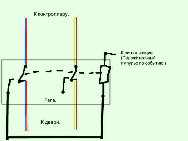

    Всё не так просто, как казалось с первого взгляда:
    Центральный замок управляется подачей "земли" на красно-голубой или коричнево жёлтый, в зависимости от того хотим мы запереть или отпереть двери.
    Подать соответствующий потенциал на соответствующий провод можно переключателем, но надо отключить этот потенциал от другого провода, желательно заранее.
    Сломал всю голову, но без реле похоже не обойтись, чтобы сигналка двери запирала- точно нужно реле.

    Реле не нужно. Достаточно сдвоенного микрика с не фиксируемой кнопкой. Тоже какое-то время решал ребус с 6 контактами...:) Имей в виду, что масса меняется после смены положения ЦЗ.

    Идея со сдвоенным микриком хороша, но для управления замками с сигнализации всё равно нужно реле.
    Можно включить одно реле с двумя контактами "переключателями", чтобы импульс каждый раз менял состояние замка, тогда подключить достаточно только к управляющим проводам, либо только закрывал или открывал замки, тогда надо подключать ещё к "земле". На схеме запираем замки с сигналки, чёрный провод- "-".

    Установленный меня микрик вообще никак не меняет работу сигналки и управления ЦЗ по радиоканалу с ключа зажигания. Он не размыкает никаких штатных цепей. Это всего лишь дополнительная кнопка, нефиксируемая, т.е. если не держать ее нажатой - все будет работать так же как и работало раньше...;)
