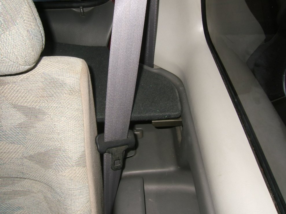

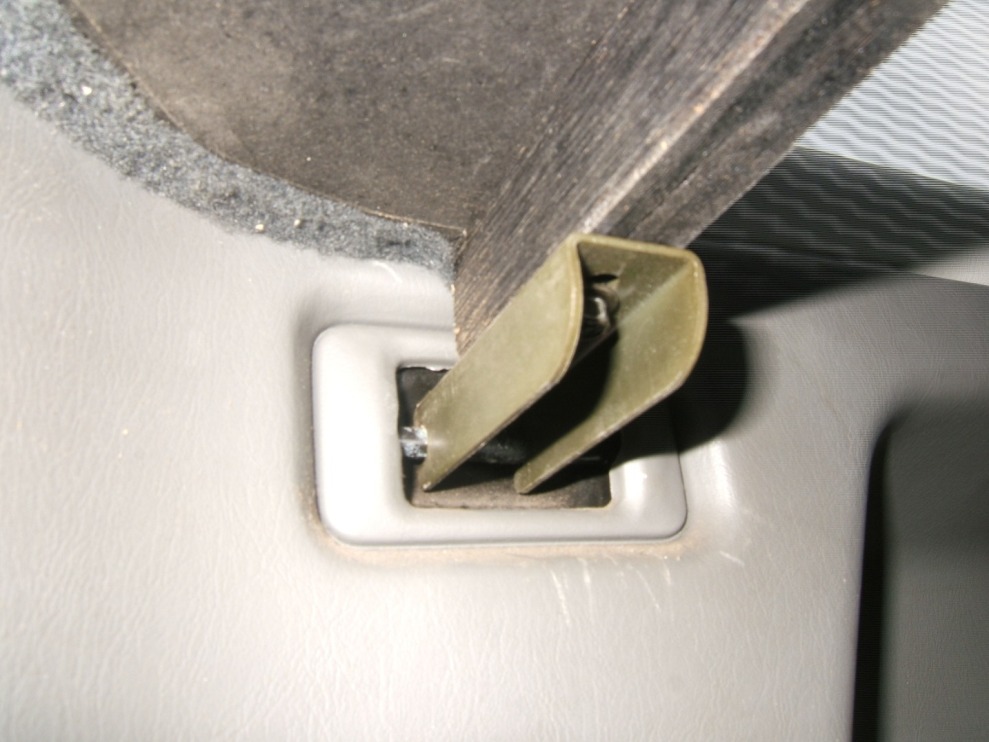

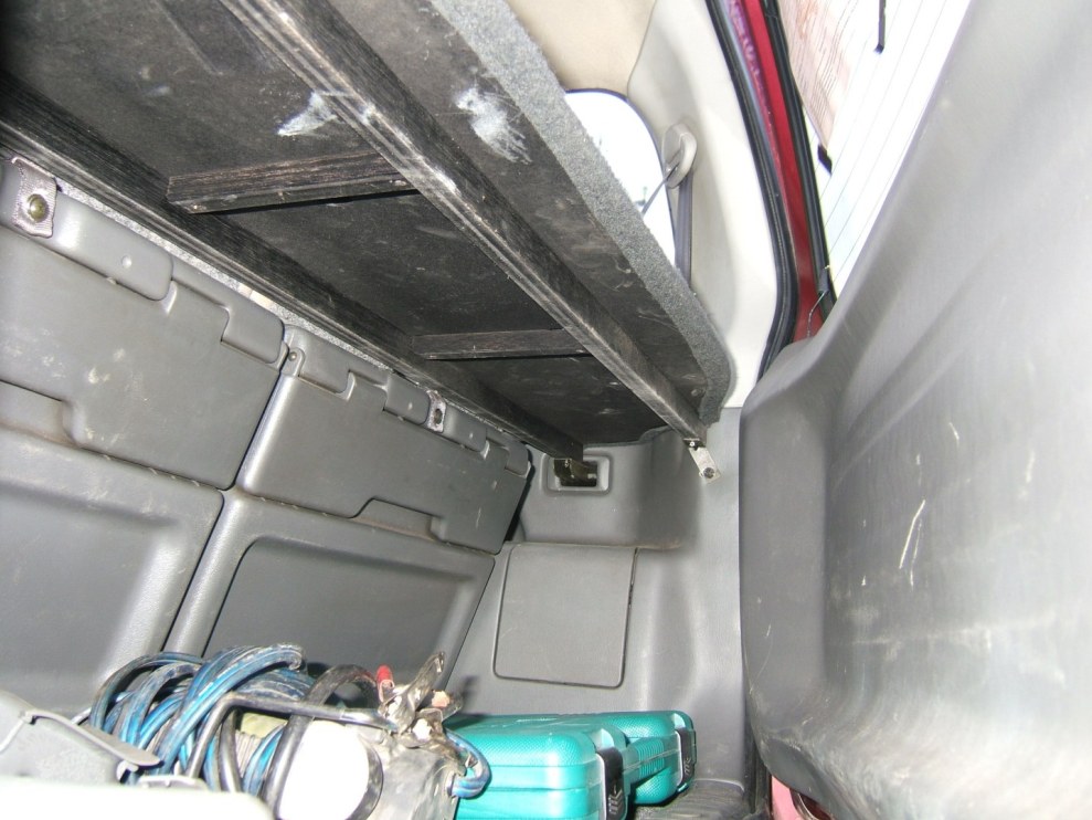

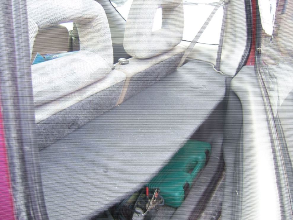

    У меня с Япии пришла вместе с полкой ;).... Полка из 10-й фанеры обтянутой карпетом с жесткостями и креплениями - устанавливается по уровню боковых креплений для груза и просверленных на той-же высоте около задней двери отверстий.... Задние сиденья фиксируются в самом вертикальном положении (оно кстати весьма удобно...) и для груза место есть и для пассажиров вполне удобно.... Если будет интерес сфотаю.., думаю где ставят автозвук могут сделать подобное по фото... На дорогах ничего не гремит, ибо устанавливается с распором между боковушек...

    Несколько фото:
