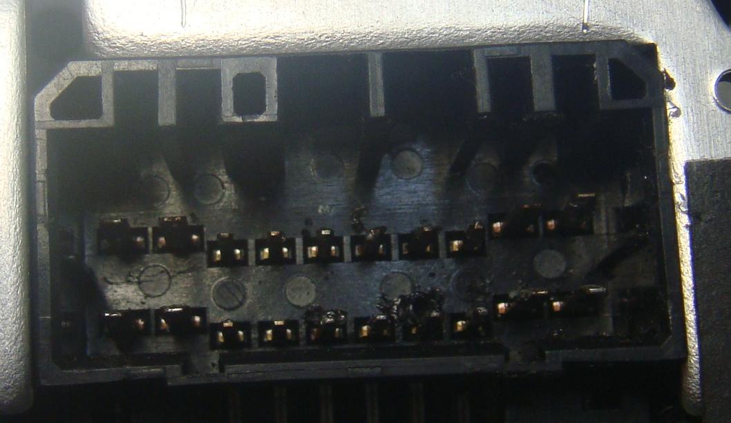

    Добрый день, уважаемые сузуководы.
    Ищу схему подключения штатной магнитолы Джимни (Clarion PS-2685). Дело в том что отсутствует сам штекер. И еще какой разъем у магнитолы?
  27. jimny48
    25 окт 2011
    Казахстан
    Ответ: Штатная магнитола Джимника
    Помогите пожалуйста.

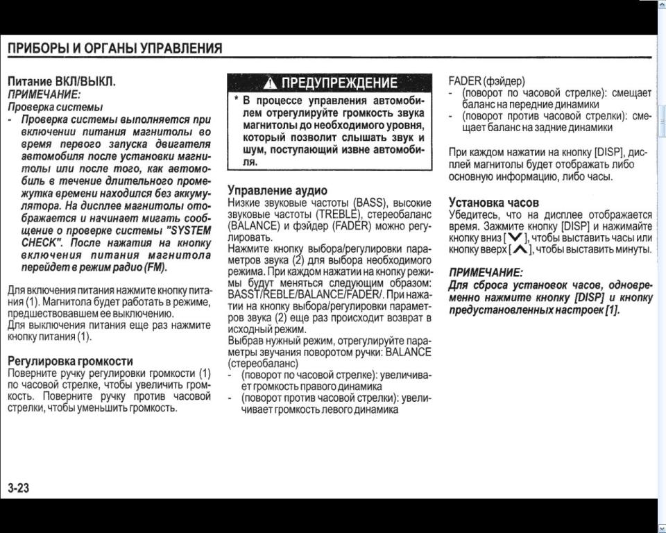

    Спасибо, а часы как настаивать, и вокал, джас,классик и тп(или этого нет?)
    почему я немогу скачивать?Чешу репу.

    Ответ: Штатная магнитолла
    Для начала, попробуйте пройти по ссылке со своего аккаунта, а не гостем..
    (мож, из-за этого не скачивается..)
    И вот, например, что там есть..
    (сделал скрин с экрана)
  1. автомагнитола suzuki jimny
