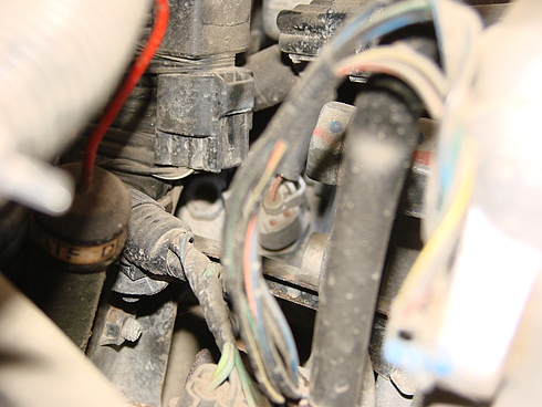

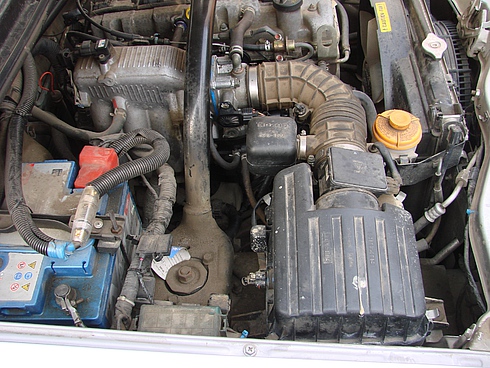

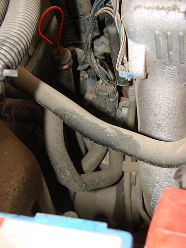

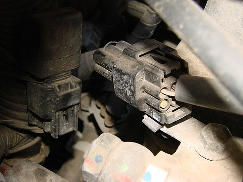

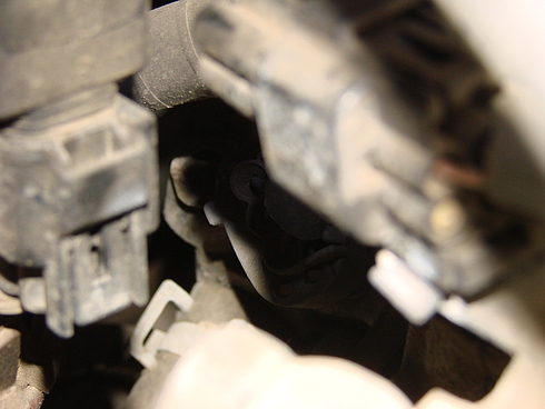

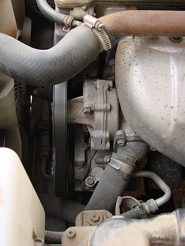

    я найти датчик так и не смог. Но по пожеланию сделал фото, куда смог подлесть, пожалуйста может кто в курсе что подскажите...
    виден датчик, от него идут три провода и патрубок, возможно датчик температуры охлаждающей жидкости, но на датчик коленвала не похож, ниже подлезть не смог
    где его еще поискать, или по вину пробить есть он или нет его?

    Вот датчик 16 вкручен должен быть так, чтобы цилиндриком почти касаться зубчатого венца. Одного зуба у венца нет и датчик 16 это и чувствует. Если это датчик Холла, то идёт цепочка импульсов с одним пропущенным и провода три, а если это индуктивный датчик (катушка), то идёт синус с одним пропущенным периодом.
    Стоит датчик 16 всего 130р, наверно это катушечка, индуктивный. А вот датчик 11 стоит 7700р, наверно он важнее, а датчик 16 вспомогательный и не стоит с ним возиться.
    На фото не понять, где датчик 16, а основной датчик 11 - на 5 фото сверху вроде. Вот где-то под ним вкручен и датчик 16 в блок цилиндров. Может с ямы его увидеть лучше. Там ещё скобы 18, 19 должны быть.
