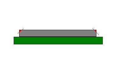

    А вот это зря,они-то как раз и демпфируют(гасят колебания) колодок.
    И ещё,здесь вычитал,на новых колодках надо снять напильником фаску по краю.
    З.Ы. Мне помогло:thumbsup:
    После замены колодок начался скрип,пару недель терпел,думал притрутся,нет.
    Разобрал,снял ещё раз фаску. Год езжу без скрипов.

    я забыл их поставить, иногда погромыхивает, похоже она еще как распорка действует.
    вооще! это на заводе сподручней делать!!! Что нам только не фпаривают :thumbsdown:, но нада запомнить

    Ты,разве,не знаеш советскую поговорку:
    "После сборки,обработать напильником":hilarious:
    Тут,это надо сделать до сборки,но мысль прослеживается;)

    Кашияма у меня пишит и кстати обработка напильником тоже не помогла :)
