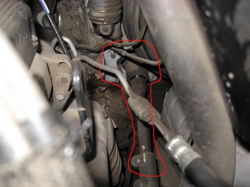

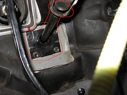

    Может кому поможет мой опыт.
    Застучало у меня рулевое на СГВ 2,5 акпп . Причину нашел в крестовинке. Стал обзванивать фирмы в поисках ее, но оказалось ,что вал меняется только в сборе и цена колеблется от 11 до 20 тысяч рублей.
    Естественно задавила жаба. Пошел искать по русским запчастям и нашел.
    Крестовина рулевого управления от ВАЗ 2105 стоимостью 120 руб.встала на место как родная.
    В итоге 120 руб, 2 часа работы и рулевое как новое.

    А там вроде как 2 крестовинки - верхняя и нижняя , подскажите какую меняли ? Или в сборе ?
  6. FMS
    FMS
    19 мар 2009
    Антипатии:
    Ярославль
    Ответ: Крестовина рулевого вала
    крестовинки абсолютно одинаковые. Я поменял пока только нижнюю. Самое сложное было снять нижнюю шлицевую. Проехал после замены 5000 км, никаких проблем нет.
    Да, самое важное: заметить положение рулевой колонки относительно рулевого вала до снятия и когда он снят не крутить руль, иначе после ремонта в лучшем случае руль встанет криво, а в худшем оборвете шину подушки безопасности и сигнала, что чуть не случилось у меня.
