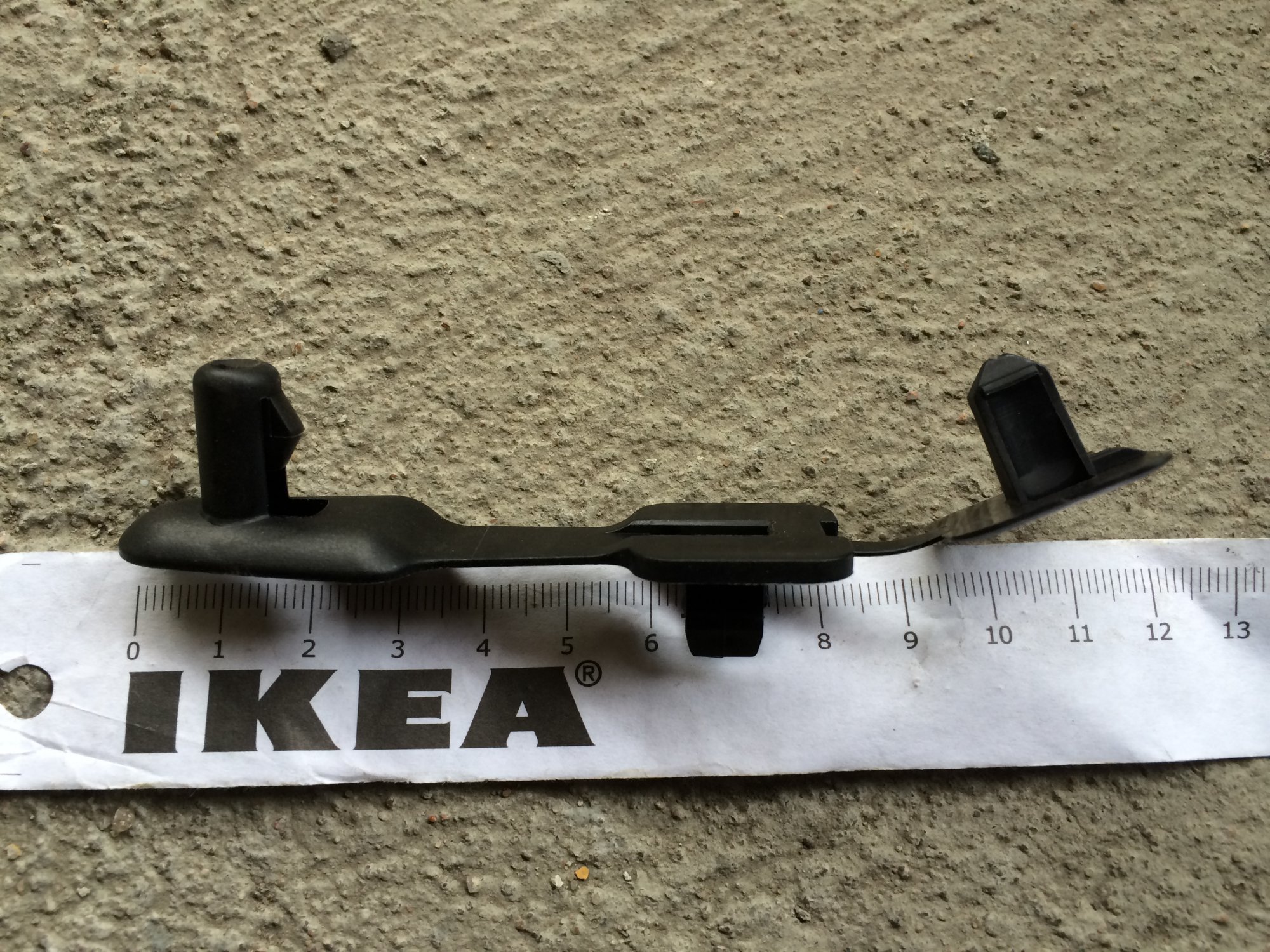

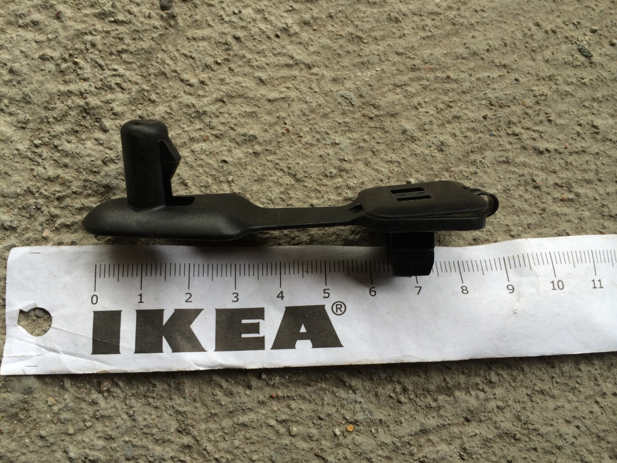

Подскажите други. В процессе подготовки к осенне-зимней эксплуатации решил установить родные резиновые лиановские коврики. К водительскому коврику был пристегнут пакетик с пластиковой приблудой (см. фото). Логика подсказывает, что она нужна для закрепления коврика от смещения. Сломал всю голову, но так и не понял, как это можно сделать.

Вроде пристёгивается за рельс водительского сиденья на полу

Я так понимаю, за внешний рельс?[DOUBLEPOST=1443218631,1443115740][/DOUBLEPOST]Да, ну на... Где рельс, а где коврик..........

Тогда где-то под ковролином должна быть спецдырка...
Обычно дырки для петель либо есть, либо их нет и тогда нужно их делать самому. Но поскольку петля оригинальная, то какая-то дырка быть должна

Не припомню, чтоб на Лиане было предусмотрено какое-то крепление для ковриков. У меня не было, а на разобранных - не обращал внимания. Вот на Киа - изначально крючки пластиковые в ковролине стоят.
Я думаю, по в ковролине надо сделать отверстие, так чтоб правое крепление этой приблуды (правое по вашей фотке) плотно в него входило: вставляете сперва в раскрытом состоянии (как на фото 1), потом защелкиваете пистон (как на фото 2), тем самым усики внизу этого правого крепления расширяются и вся эта приблуда фиксируется в ковролине. А потом надеваете коврик на левое крепление, тем самым и держится коврик от смещения. Возможно, в ковриках уже есть отверстия, тогда под них все это дело и подгоняйте, если же нет, то подумайте, где лучше расположить. На Киа - прямо по центру кресла максимально близко к креслу (и краю коврика).[DOUBLEPOST=1443468519,1443467429][/DOUBLEPOST]Вот как это выглядит на Киа (там по два крючка на коврик сделано). Единственнй минус - если со временем отверстие в коврике развальцуется, то скопившаяся вода может начать протекать вокруг крючка. Теоретически. На практике у меня за 3 года ничего не протекало ;)

На том же месте у Лианы на коврике кругляшка с тонкой резиной внутри. Спасибо, Володя. Буду рукоделить.
