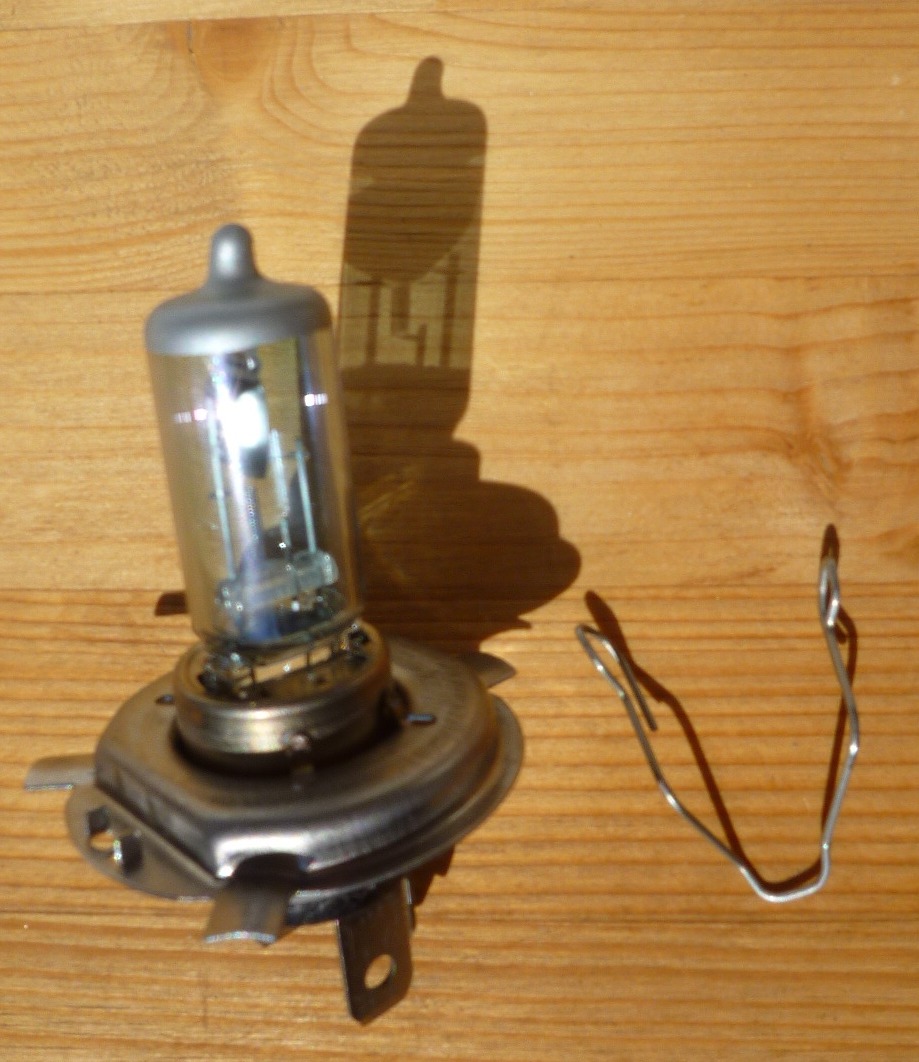

Среди того, что досталось с машиной, обнаружил лампочку и пружинку. Фото прилагаю. Может это они, ПТФ-ные?

...обнаружил лампочку и пружинку. Фото прилагаю. Может это они, ПТФ-ные?
Лампа Н4 - из фары, не туманок, там Н3, а пружинка может и та.
В каталоге пружинки, как отдельной детали, нет :( (http://www.japancats.ru/suzuki/Part...9d6a-4458-99e0-6d0189c2f354&Title=ЭЛЕКТРИКА ([%20100%20]%20%20%D0%9F%D0%A0%D0%9E%D0%A2%D0%98%D0%92%D0%9E%D0%A2%D0%A3%D0%9C%D0%90%D0%9D%D0%9D%D0%90%D0%AF%20%D0%A4%D0%90%D0%A0%D0%90%20%D0%9F%D0%95%D0%A0%D0%95%D0%94%D0%9D%D0%AF%D0%AF%20(W/FRONT%20FOG%20LAMP)))

Лампочка - ладно, главное - пружинка-фиксатор. Надеюсь, что это она.
