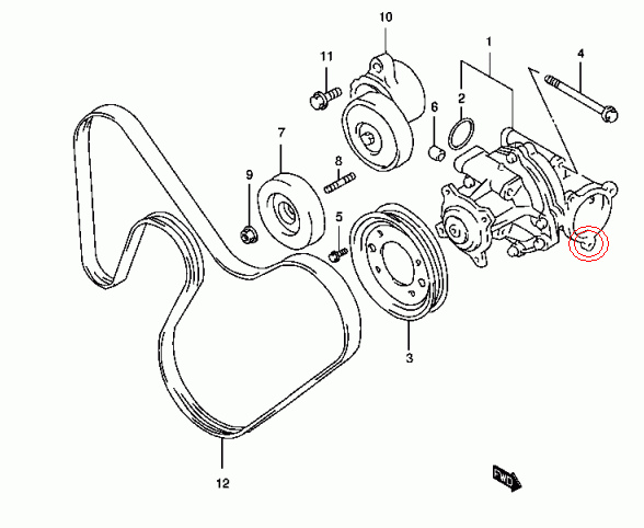

    Итак, долил антифриза, осмотрел всё...
    Потихоньку сочится в месте этого вот соединения, где приворачивается эдакий патрубок, на который одевается толстый шланг.
    Как туда сажается этот патрубок - на прокладку или на герметик?
    Мне кажется, что проблема только в потере герметичности в этом месте.
