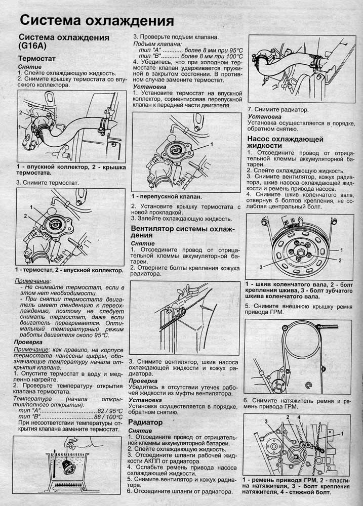

Подскожите есть у кого или в итернете инструкция по замене помпы? Желательно фото-инсрукция или пошаговая... или подскажите где можно скачать.
Очень нужно! Двигатель G16A Рыдаю!

Ответ: Помогите с помпой G16A
Может быть это?

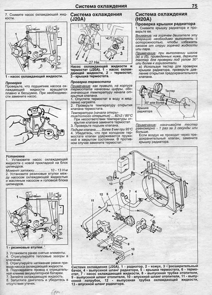

Отличный скан автодатовской книжки - 45Мб:
http://www.polyostroff.ru/forum/viewtopic.php?t=92

Спасибо! за инструкцию...

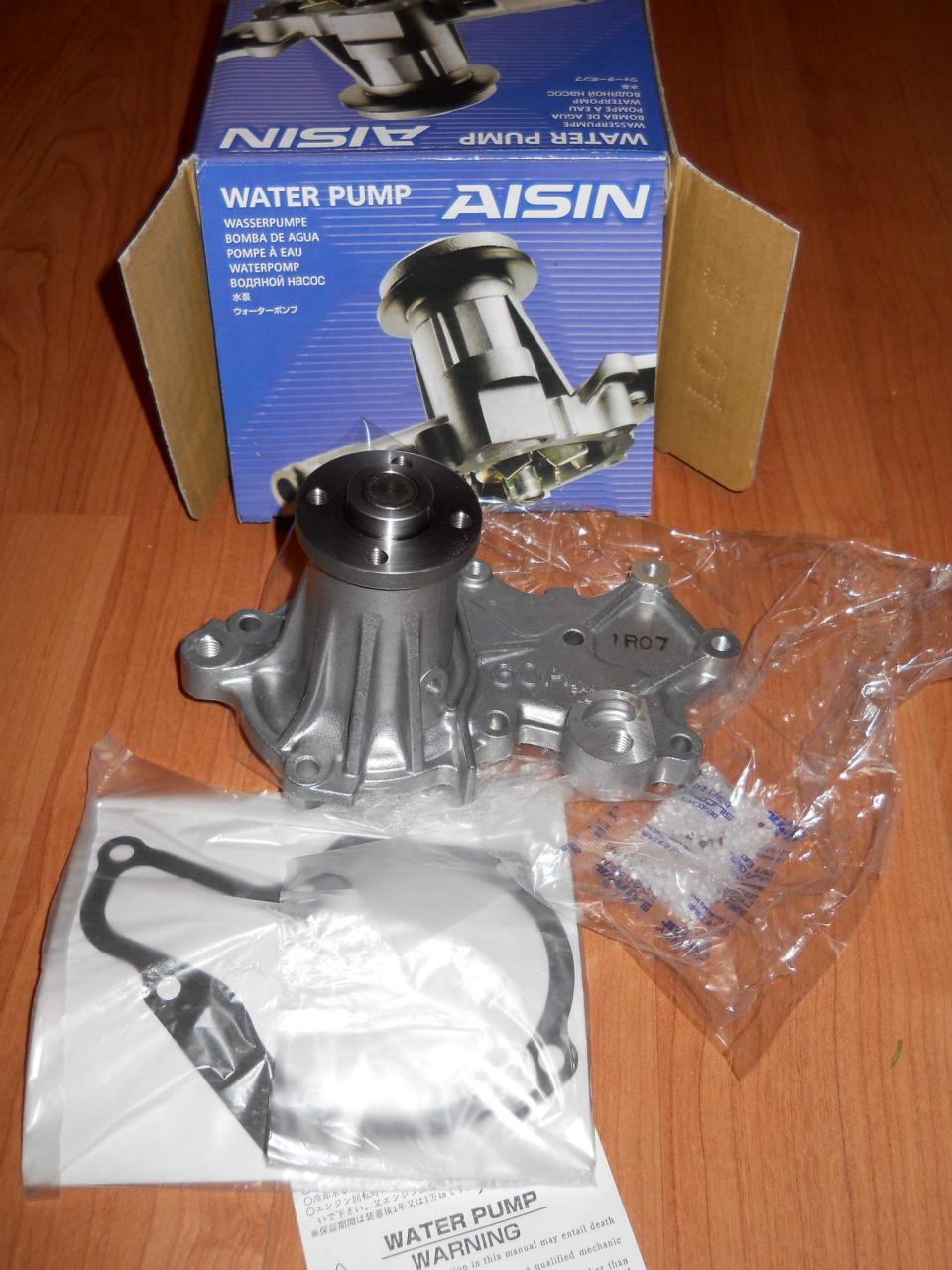

у меня летом сдохла без посторонних шумов - начал антифриз по валу убегать
купил айсиновскую и поменял без проблем

Тоже проблема с помпой(текёт) грешу что она и генератор мне убила. айсиновская помпа надёжная?
по екзисту она самая дешёвая (вроде японовская)

по виду - нормальная помпа - счас стоит, работает, жалоб не поступало :)))
Если не секрет по чем заказали?
мне 850 вышла на эксисте порядка 900 рублей

ну не дорого.я за 1100р заказал.только не помню как называется.во вторник приедет.

Прокладка в комплекте,или отдельно заказывается?

у айсина в комплекте шла
как мне сказал знакомый - "с неоригиналами зачастую - всё идёт комплектом" (это он про помпы)

Я когда заказывал тоже самое спросил,продавец сказал что они обычно идут в комплекте.

Приехала помпа во вторник.1100р.
