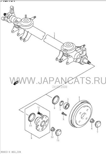

    Может я неправильно объяснил.
    На вывешенной машине заднее колесо ходит из стороны в сторону.
    мне подтянули его, но сказали менять. (подшипник)
    я как понимаю теперь, не надо мне менять ступицу и никаких деталей в сборе, надо поменять подшипник под цифрой 2. так?

    Ну вообще-то цифру 2, либо 9 в сборе, тока покачать надо ось сначала - вдруг там откручено. А может плохо подтянули. Дмитр всё правильно объяснил.
  8. Дмитр
    26 дек 2006
    4.381
    Щелково
    Я так понял все-таки переднеприводной. Цифра 9 и есть ступица в сборе с подшипником да еще и с гребенкой ABS (взял свои слова обратно). Только чем сама ступица провинилась? Если сумеешь аккуратно перепресовать подшипник, то сэкономишь. Подтягивать там особенно нечего. Это не передняя ступица Жигулей, где затяжкой регулируется зазор в подшипниках. Здесь закручивают "со всей дури". Гайка стягивает две половинки внутренней обоймы, а зазор заложен конструктивно. Износ такого подшипника выражается в выкрашивании части беговой дорожки для шариков, причем как правило нижней ее части, поэтому при вращении вывешенного колеса (без нагрузки) можно ничего и не услышать. Более запущеный случай когда шарики становятся "квадратными" работая по раскрошеной дорожке. Тогда уже и на вывешенном колесе слышно как они перекатываются. По-любому при движении на скорости должен быть вой. А только небольшой люфт не повод для вмешательства. Подшипник ведь не регулируемый.

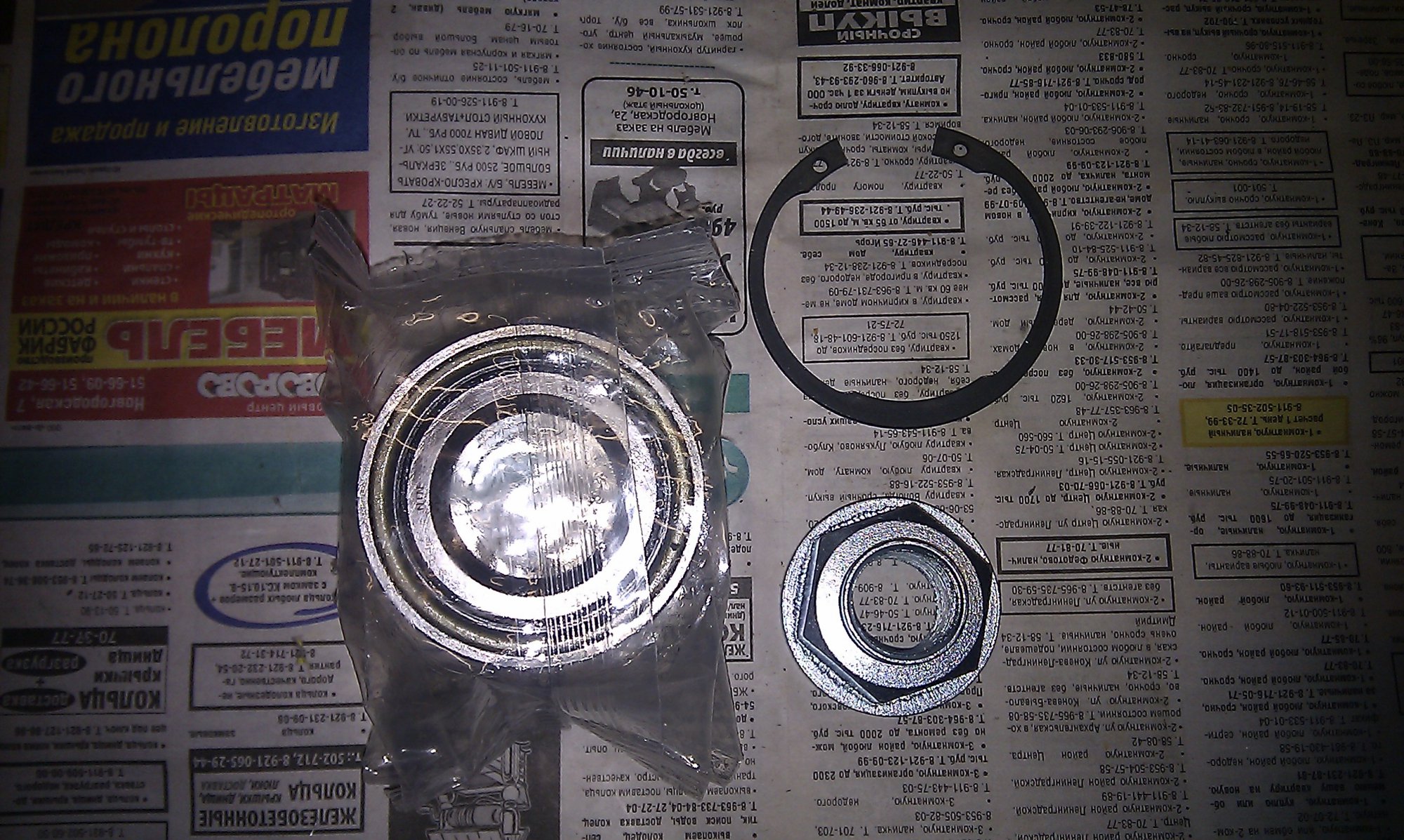

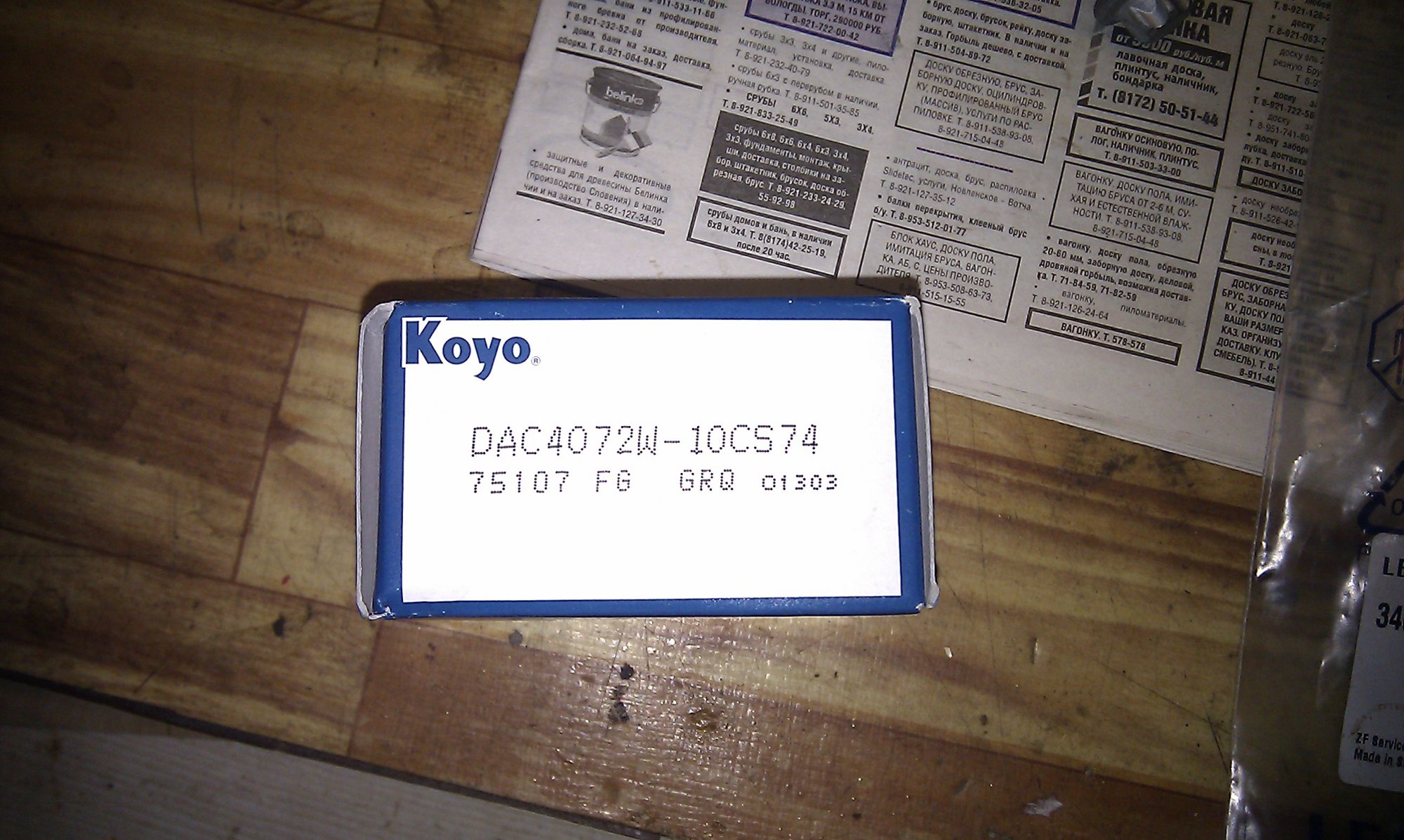

    Правый-левый - они одинаковы, я посоветую Койо, но он в коробке один, в отличие от NTN, который идёт со стопорным кольцом и гайкой (см. фото).
