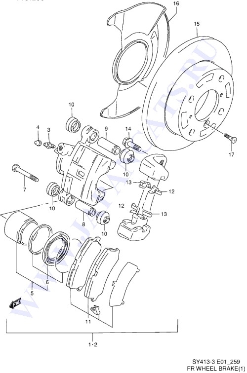

Вот подскажите, други, в japancarts смотрю передние тормоза, и не вижу там для балено направляющих, зато вижу какие то втулки, болты и пыльники, а по коду 55850-76G00 направляющие определяются как для альто, в чем подвох??

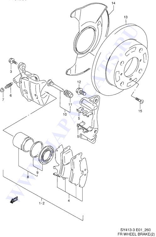

Ну подвох скорее в том, что они сейчас на альто идут, но совсем не значит, что не подходят к балене (а так же мазде, ниссану и прочим...)
Так, на всякий случай схемки выложу, может что понятнее будет...
  • 136.6 KB Просмотры: 1,027
  • 124.1 KB Просмотры: 659

Так я не понимаю, супорта же на картинках разные, получается для выяснения нужно лезть под машину и смотреть какой вариант у меня стоит.
Придется. А иначе как же? Благо это не сложно... Да и вообще по возможности лучше для начала деталюшки посмотреть и пощупать, прежде чем искать и тем более, покупать...
Себе заказывал направляющую №10, картинка 2. При установке набил смазкой шрус, давно это было, больше года, перед зимой залез проверить, все ок, будто этого года и не было...
