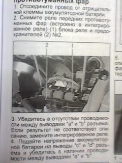

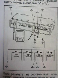

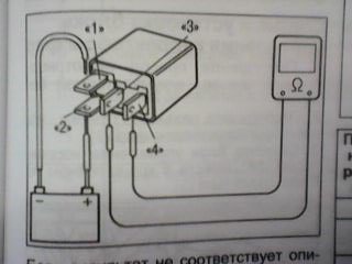

Предохранитель реле габаритов на 10А красный в салоном блоке, средний ряд пятый снизу.[DOUBLEPOST=1412098695,1412098320][/DOUBLEPOST]Само реле в том же блоке предохранителей, ввехру, ближнее к моторному отсеку.[DOUBLEPOST=1412099455][/DOUBLEPOST]Проверка реле:
1. Снимите реле габаритов
2. Убедитесь, что между выводами "3" и "4" отсутствует проводимость. Если результат не соответствует описанию, заменитель реле.
3. Подсоедините "+" клемму аккумуляторной батареи к выводу "2" реле, а "-" к выводу "1" реле.
4. Убедитесь в наличии проводимости между выводами "3" и "4". Если результат не соответствует описанию заменитель реле.[DOUBLEPOST=1412100226][/DOUBLEPOST]
