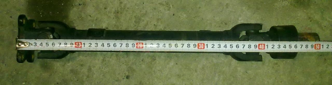

    Снял промкардан и заодно померял его.
    Машина леворукая, 2008г., механика.
    19 шлицов. Общая длина - 48см. Растояние между центрами крестовин - 31,5см. Крестовины завальцованные.

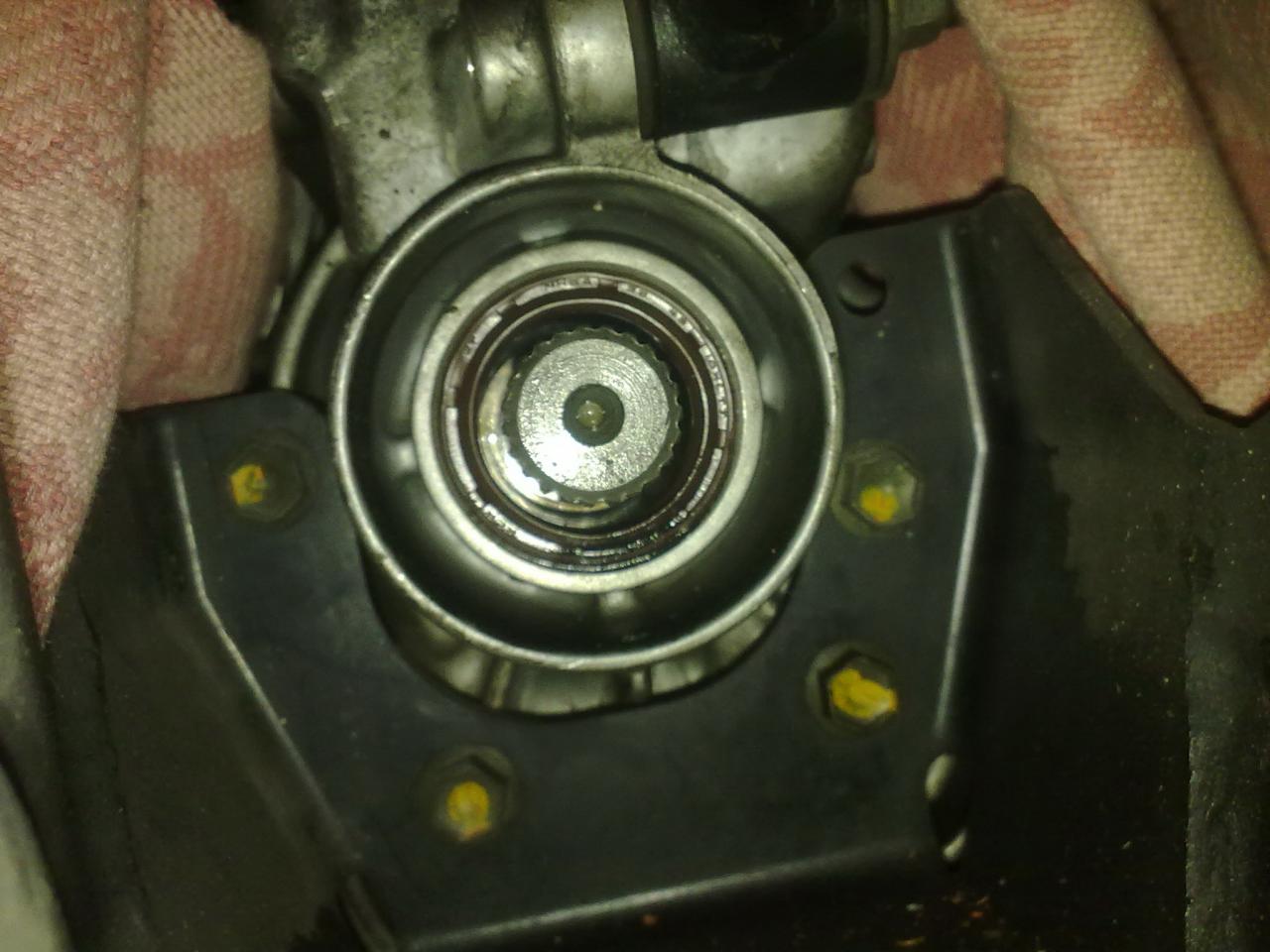

    Помогите разобраться пожалуйста. Есть коробка от праворукого JB43, не могу подобрать кардан от РК в МКПП.
    Из МКПП торчит вал 23 шлица, нашел кардан от 43 кузова, от механики, но в нем 21 шлиц и 2 больших паза. Что я тут не понимаю? :(
    МКПП и кардан разделяют 250 км, с собой коробку не навозишься, предложения единичные, пытаюсь купить удалённо.

  23. byp
    byp
    22 мар 2007
    1.485
    Баллы:
    288
    Ответ: У кого какие промкарданы?
    нормально подойдет
    бери только кроестовины проверь они там завальцованные менять геморно
