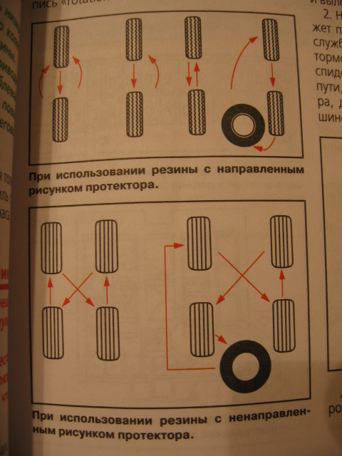

Посмотрел манула. Получается, что задние колеса по каждому борту мы должны переставить вперед, а передние – назад, на противоположные стороны. Причем в мануале речь идет про шины, а не про колесо в сборе и следовательно непонятно, сменится направление вращения переставленных назад передних шин или нет.
Сам решил не заморачиваться и махнуть передние и задние колеса местами вдоль бортов, по которым они стоят.
А ваш опыт какой?
А ваш опыт какой?
По книги вот так

Колеса перетавляют для равномерности износа. Передние колеса поворачивают и на них приходится 70% тормозных усилий. На Шеви-Ниве 2 сезона колеса не переставлял, т.е. ставил как было раньше и все. Так разнеца в износе передних и задних колес была видна невооруженным глазом.
