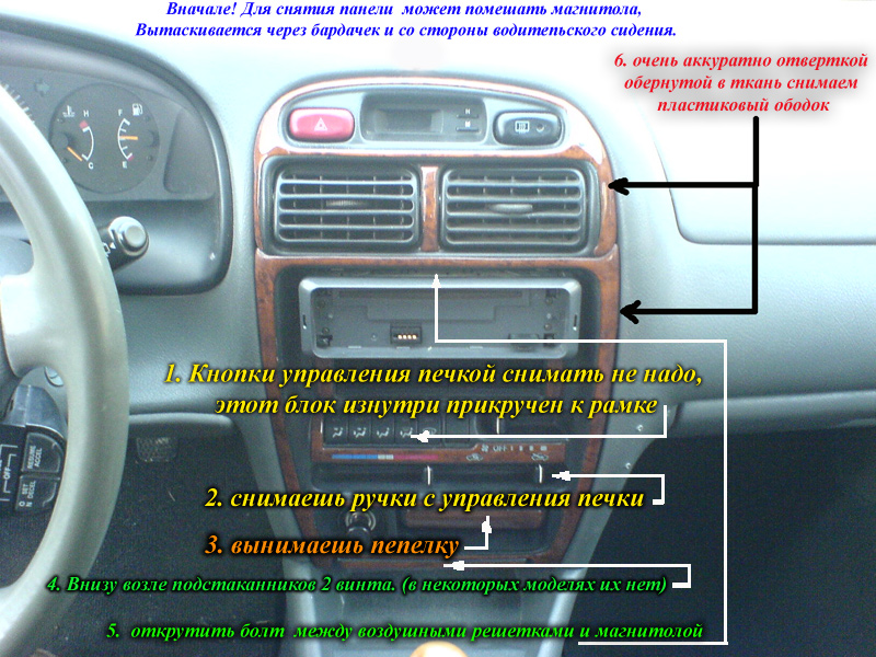

    Так, давайте отредактируем картинку вместе, если я правильно понял, то панель снимается примерно так:
    [​IMG]
    не совсем понял про болт посередине рамки.
    уточните , если что то пропустил.

  8. tutvus
    7 мар 2009
    Estonia, Haapsalu
    Ответ: Как полностью снять панель ( торпеду)
    Добавил уточнение насчет винтов в картинку!

  12. tutvus
    7 мар 2009
    Estonia, Haapsalu
    Ну вот всё исправил и подписал согласно сделанных вами всеми замечаний.
    Если всё правильно, то оставляем всё как есть, для будущих поколений ;)
  13. KrayneFF
    3 янв 2008
    224
    Кнопки управления печкой снимать не надо, этот блок изнутри прикручен к рамке
    у меня в районе подстаканников винтов не было
    Вроде все:)

  18. KrayneFF
    3 янв 2008
    224
    Для снятия рамки хватит того, что на картинке
