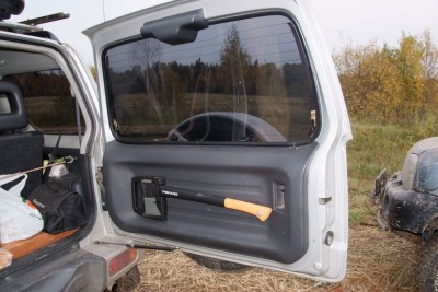

    Собрался повесить топор на заднюю дверь (изнутри), но никак не получается снять пластиковую накладку двери. http://www.japancats.ru/SUZUKI/scheme.aspx?modelid=f85f0ba8-011d-477b-8308-feebedddc63e&pid=92E03A97
    Снизу есть 2 прорези, попробвал отогнуть накладку отверткой - она не поддается, только гнется. Сильно не гнул, боюсь сломать. Подскажите, кто как снимал?

    Подковыривать я тянуть на себя. Скрутив предварительно пипку замка. ТАм простые пистоны, такие же как на боковых дверях. ;)

    снять панельку просто:
    -откруч.кнопку
    -и пальцами цепкими , тянем.
    А вот при установке , надо пистоны точно вставлять , а то ломаются

    А тянуть надо снизу или сверху? А то пластик гнется, но не отрывается...

    Никаких ручек не откручивал, просто поддеваешь по периметру и все. Саморезы там мощные, выдержали уже не один раз съем/установку. Топор снимается быстро, только время открутить барашек. Держится тоже хорошо, не дребезжит и не стучит на кочках.

    Повесил себе топор. спасибо всем за советы по отдиранию накладки багажника =))) Закреплен как у Victor_S. Топор длинный Fiskars, сантиметров 60. очень удобно, теперь не надо искать его под кучей вещей. Кстати, там еще осталось место для крепления складной лопаты Fiskars, может когда-нибудь тоже повешу туда =)

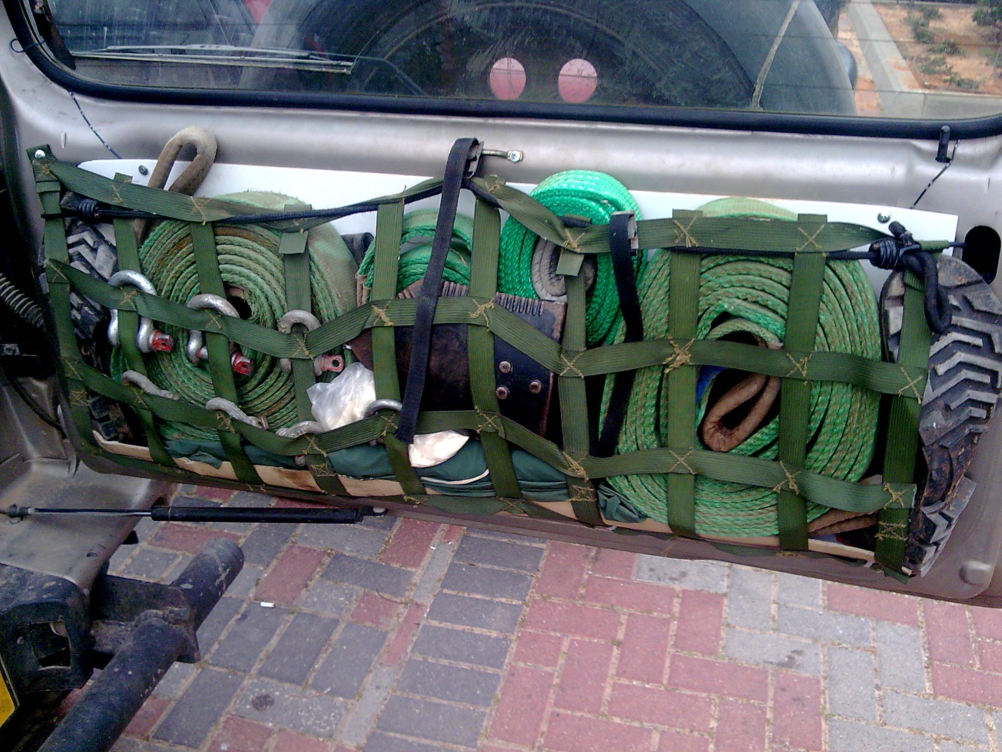

    панель задней двери у меня снята , вместо неё прикручена стенка из тонкого пластика,и сетка.
    В сетке вожу стропы,складную лопату,резиновые сапоги,непромокаемый костюм типа ОЗК, шаклы......
