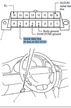

    1. Под рулем кнопочка. Как-то попробовал нажать - по ходу дела стартер включился! Я так и не понял что за кнопка.
    2. Подходит ли ручка от стеклоподьемника тазика на место ручки от стеклоподьемника моего свифта7
    3. Насколько я понял, ГУР-а на моем свифте нету! Я в шоке!))) Разве такое бывает?

    attachment.jpg Вот о чем книжка говорит... Но у меня там кнопочка! Вроде))
