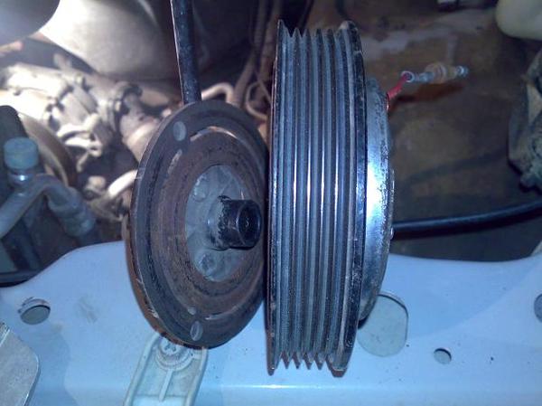

В том году поменял радиатор кондея, поскольку старый был вогнут и за чего вентилятор протер в нем не мало отверстий, заправили и вроде все хорошо ессли бы не одно НО! Чем жарче на улице тем чаще наблюдал такую картину. Кондей работает и через какое то время в место холодного воздуха дует теплый (уличный), при этом вентилятор не отключается, а шкив или муфта компроссора не вращается. Глушу машину стоит минут 5 завожу все ОК. Думал хладогента мало поехал на станцию подключили стенд выкачали с системы 1,4 кг хладогента (при норме 0,78-0,84кг). Проверили герметичность системы и заправили 850гр. с тем и уехал, но проблема осталась. Грешу на клапан с глазком. Сказали вроде он отвечает за включение-отключение вентилятора и муфты. Скоро тепло пора устранять проблему. К датчику подходят вроде 4 провода.

компрессор не гоняет хладоген :
1. дует тёплый воздух
2. муфта не вращается. (При включёном кондее она должна вращатся)

Такое ощущение что замерзает что-то, а потом оттаивает.

нет, как написано так и спросил. шкив компрессора не вращается в случаях:
отсутствует ремень
отсутствует шкив
двигатель заглушен

Значит муфта не "втягивается", ..смысл то все равно понятен был. Мне сказали что этот датчик отвечает за вкл/выкл муфты и вентилятора. Вот и хочу узнать так ли это.
