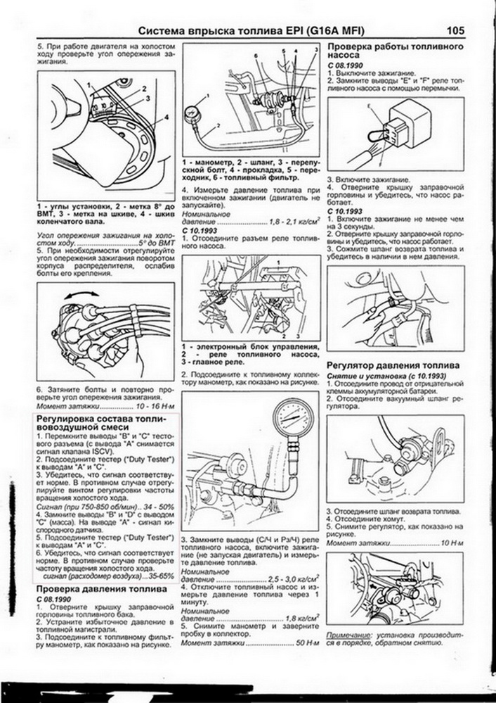

1.Подскажите кикие контакты диагностического разъема нужно замыкать, что бы выставить режим ХХ.
2. Двигатель потраивает похоже. Замечаю на ХХ подергивание двигателя и кулисы передач. И при езде вроде проскакивает.
1.Страница 104-105 Азбуки Эскудо.
2.И при езде вроде проскакивает. Что проскакивает.
