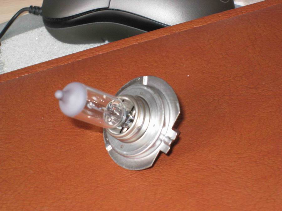

Да все очень просто. Вытаскиваете штекер с проводами с переходника, который надет на цоколь лампы. Стаскиваете резиновый чехол с корпуса фары (он просто одет, тащите смелее). Отжимаете пружинку, которая держит переходник лампочки и саму лампочку. Вытаскиваете переходник, вместе с лампочкой. Обратите внимание, на металлическом ободе лампы есть выступ, который должен попасть в паз, который в корпусе фары. На фото этот выступ хорошо виден. Он фиксирует лампу с переходником.Вытаскиваете лампочку, вставляете новую. Далее все в обратном порядке.

Да все очень просто. Вытаскиваете штекер с проводами с переходника, который надет на цоколь лампы. Стаскиваете резиновый чехол с корпуса фары (он просто одет, тащите смелее). Отжимаете пружинку, которая держит переходник лампочки и саму лампочку...
Эту пружинку отжимайте крайне осторожно, т.к. можно сломать пласмассовый выступ, за который она фиксируется. Это я "успешно" сделал на левой фаре. На правой менять удобнее.
