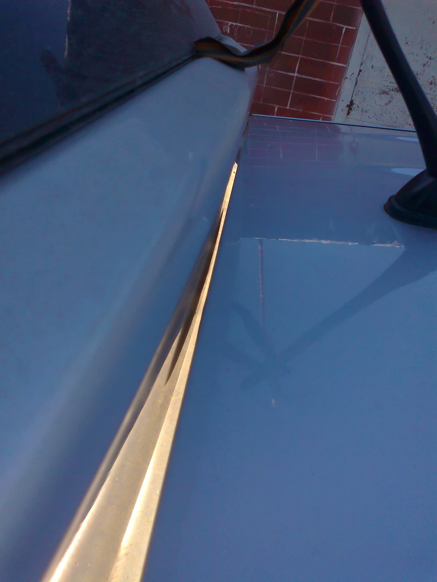

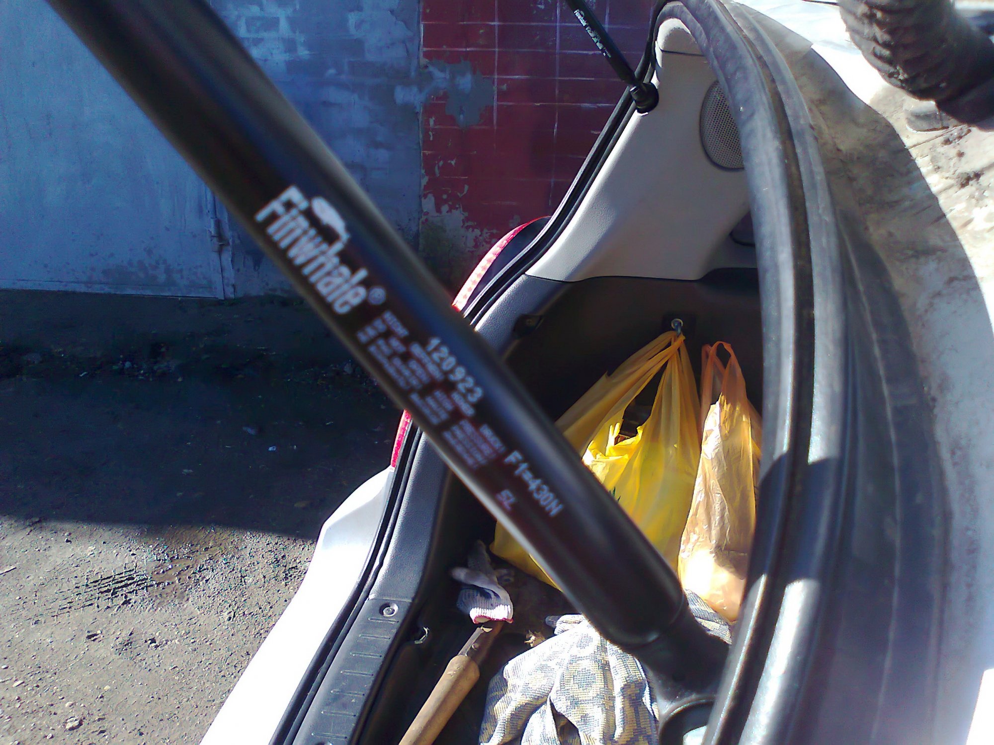

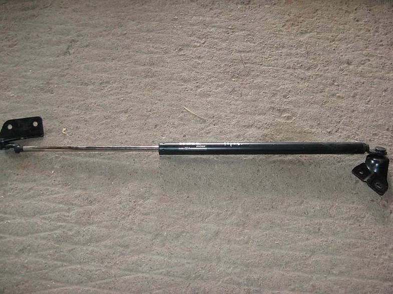

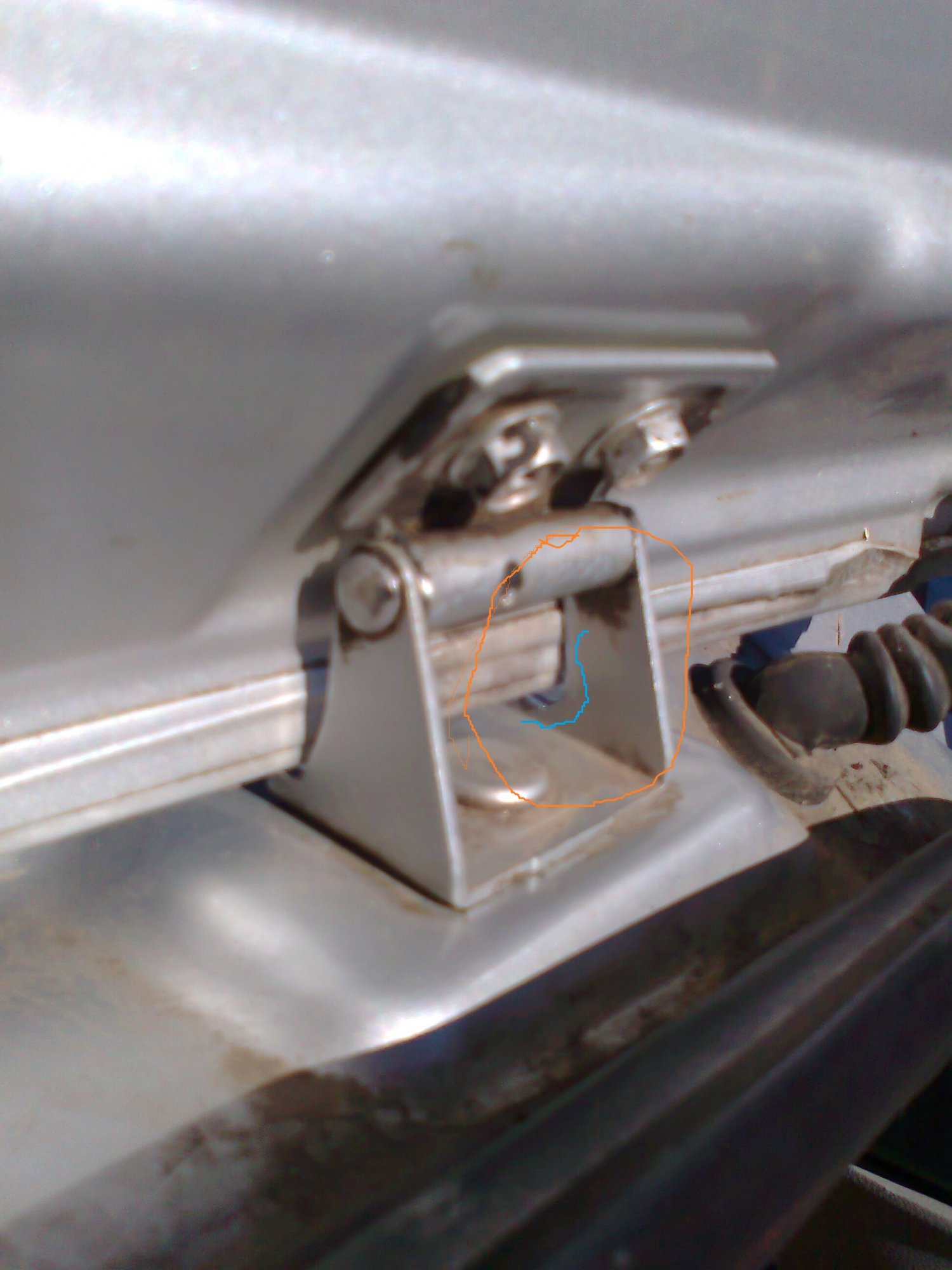

Хочу прокоментировать некоторые детали установки газовых упоров от ваз2111 на заднюю дверь лианы.Ниже приведены характеристики ориг. упоров:
81 889 12 Suzuki 8 18 570 205 380 Special Special
81 889 13 Suzuki 8 18 570 205 380 Special Special
здесь 570 -длина в мм по осям, 205 - ход штока, 380 -усилие в ньютонах
Были приобретены упоры от Finwhale 120923 исходя из диаметра 18мм и экономических соображений;). 600мм по осям и усилие 430N. Таким образом имеем " лишних" 30мм. В них-то и затыка....Дело в том, что при этой длине петли на двери начинает элементарно выворачивать и зазор между центром верха двери и кузовом становится крайне малым.
Короче, петли пришлось снимать и болгаркой выбирать около 4мм на внешних сторонах. Детали на фото.... Из плюсов- теперь дверь взлетает, только успей отскочить:p
