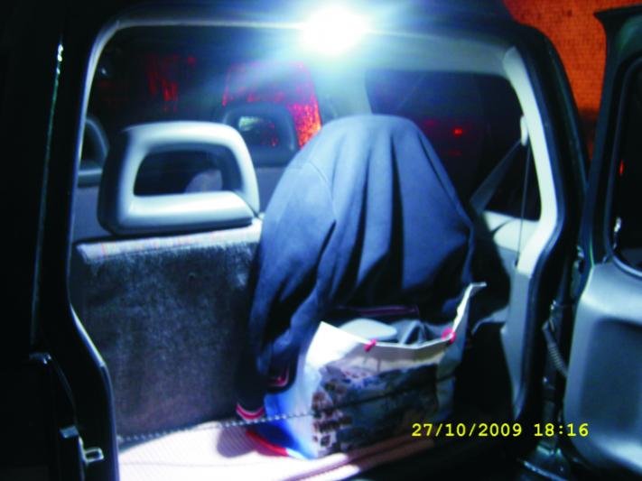

    Пришла пора запостить мой фотоотчёт в теме "свет в багажник"
    Светодиодная матрица (потребление десятки миллиампер т.е. никакого)
    на строительном рынке цена впроса - 300 р. (в комплекте переходники под любой авторазъём и двусторонний скотч, кроме того подложка тоже самоклеющаяся)
    свет белый, не слепит (практически всегда над головой), освещает весь багажник и всё что рядом при открытой двери (если что уронишь, то не потеряется) практически дневным светом... таким, что на полу читать можно лёжа.
    очень эффективно... (после меня весь гараж принялся курочить в свои машины такие же, а некоторые в микроавтобусы и побольше размерчик выбрали)

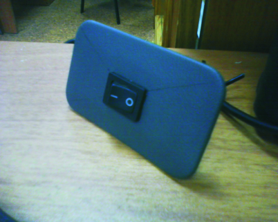

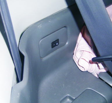

    выключатель от старого блока питания комповского (но здесь на вкус и цвет товарищей нет), при желании можно и концевичок заколхозить, но мне оно не нать было
    за качество фоток сорри

    7 пользователям это понравилось.

    А где покупали, если не секрет? Что-то на сайте производителя информации нет....
  29. Мakar
    24 авг 2009
    1.065
    Антипатии:
    Нижний Новгород
    Ответ: Свет в багажник
    Был на строительной ярмарке по делам, зашёл случайно в маленький отдельчик автоаксессуаров..., думаю посмотреть надо плафончик от тазика с люминисценткой, а мне продавец посоветовал, говорит, что себе такую поставил... включил, показал, а чё не взять то... колхозить много не надо...
    а вообще он по жигулям специализируется, но такие вещи сам любит... случайно, можно сказать, нашёл... думаю в автокиосках должны быть такие....
    цена зависит от количества дидов в матрице... клеится, как уже говорил в любое место (лёгкая, не нагревается, светоотдача -чудо) на двусторонний скотч, он в комлекте)))

    MrMrFix, так ты его в "чистом" виде, без плафона поставил?
  31. Мakar
    24 авг 2009
    1.065
    Антипатии:
    Нижний Новгород
    абсолютно верно!
    защищать мне его пока не от чего, а вот нужен он очень часто...
    Да и подложка диэлектрическая у него прочной оказалась, я даже ей клипсу вдавливал обратно в потолок (вытаскивал её из-за необходимости протащить в это отверстие проводку) так и приклеил на это место
