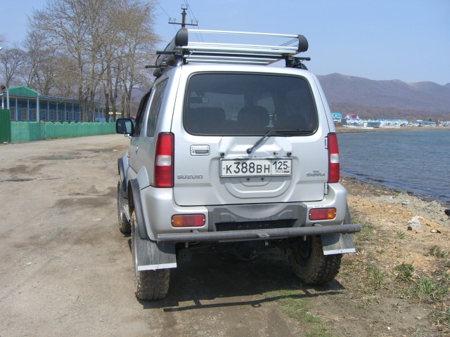

    Ответ: В полку лифтованных Джимников прибыло...
    не плохо !!!
    подробности ф студию

    О блин!!! Это ж моя машина. Я чет и не заметил шпиона-фотографа :) Спасиб за поздравление Рома !!!

    Машина поднята по подвеске. Перенесены крепления панары спереди и сзади, усиленно по месту; раздвинуты задние аммортизаторы (вынесены за раму с изготовлением новых креплений) для увеличения КПД; чашки пружин развернуты спереди и сзади; переварены крепления тормозных шлангов ниже; переварены крепления передних рычагов к мосту (коррекция кастора); сделан вырез на балке рамы, для свободного перемещения переднего кардана, усиленно. Вот в принципе и все....возможно что-то упустил.
    Не :) Эт мы проверяем не цепляет ли колесо при артикуляции за амморт....Он ведь теперь за рамой. Выяснили....не цепляет.... еще есть немного запаса со стандартными дисками и колесами. Кстати высота подъема чет около 60 см

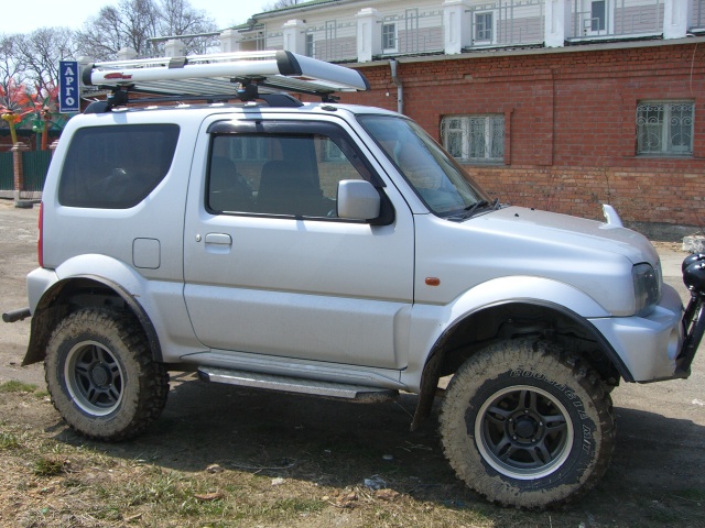

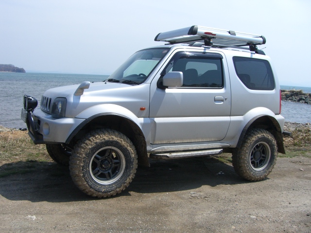

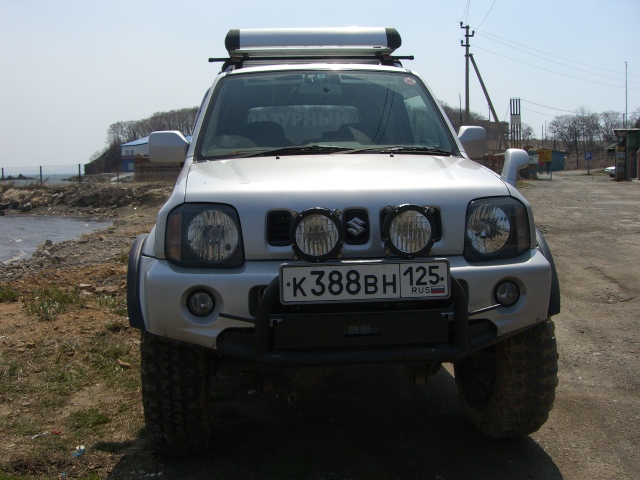

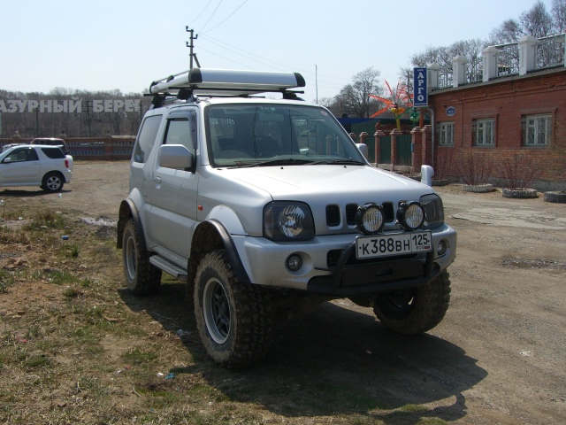

    Не знал куда присобачить своё сообщение, но увидел похожую тему! Дабы не плодить лишних тем и засорять форум конкретно здесь сообщаю, что вроде и я отлифтовался и тюнингнул своего ушастого!;) Можно выезжать на покатушки! Попробую выложить фото!

  17. Kisazul
    24 апр 2008
    92
    Привет! Поздравляю с обновками! Браво! Ай Есть несколько вопросов. Какая резина стоит? Вроде похожа на курагу 30/9.5/15 (та что в подписи?). Есть ли проставки на дисках? Где - то видел такие дисочки, вроде у них вылет -13 ?
    Сам пока катаюсь на стандартных дисках, но чувствую, что надо шире сделать (надену проставки). Никак не могу привыкнуть к боковым кренам (привык блин к стоку :(). Надо бы как - нибудь проверить кретический угол кренометром. Понемногу наезжать на какой-нибудь бугор, а пару-тройку человек страхует сбоку.
  18. vrah
    21 окт 2007
    238
    Да спасибо за поздравления!
    Да! точно она! Курага! Боялся, что будет гудеть, особенно на асфальте! Так ничего подобного! Практически не шумит! Сначала смотрел в сторону Хэнкука! Но её в наличии одно время не было! Взял курагу! Пока не пожалел! Езжу на ней всего 3 дня!!!:thumbsup:
    Диски точно они, с минусом 13! Случайно купил у Романа (Exelero)!
    Надо будет, посмотрю точно как называются!
    А про углы и заезды всякие - и не говорите! Сам очкую! Надо как-то экспериментировать, чтобы знать свои максимальные возможности! Уж шибко ушастый кренится!!!Не-не-не

    Ясненько! Диски тогда знаю как называются ;-) Мне максис тоже понравился: не шумит, мягкий, едет на заднем приводе там где на 4 вд с трудом проезжал на стоковой резине.
    Я недавно усилил малёха себе багажник на крышу, прицепил его на поперечены, а сами поперечены креплю через железные хомуты к рейленгам. Так вот после лифта чет мне не особо и хочется туда что либо класть :) Но эт с родными дисками.... поставлю проставки посмотрю че да как.
    Подножки из трубы сделаны?
  20. vrah
    21 окт 2007
    238
    У меня поперечины к рейлингам были намертво прикручены (так с Японии пришла, и ключ естественно был утерян). Ломать не хотелось! Пришлось багажник на имеющиеся поперечины вкорячивать! Вроде встал нормально! Но после лифта в 4 дюйма мне тоже расхотелось что либо туда класть! Была идея про запасное колесо, но думаю отказаться от таких шальных мыслей!
    Трубы! (я про пороги) сверху люминий!

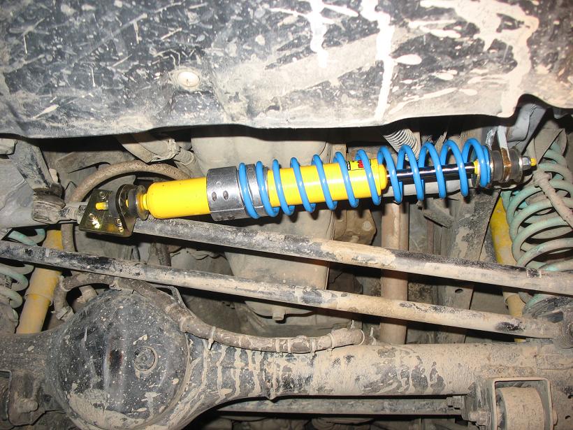

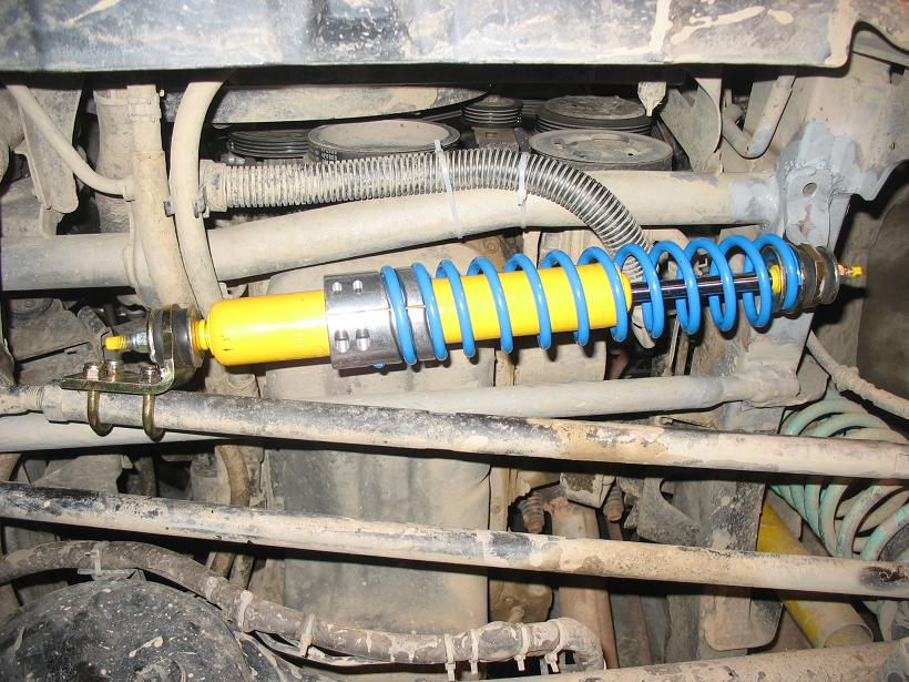

    Вот решил поделиться фотками с у становкой нового демпфера от фирмы Тач Дог "Возврат к центру". После лифта и бОльших колес захотел вкорячить демпфер. Выбор есть разный, но решил опробовать тот, что с пружиной. И не ошибся :thumbsup:
    Девайс выполнен добротно! В комплекте идет сам демпфирующий элемент, пружина, резинки, шайбы, гайки, ключ для затягивания крепления пружины. Есть два основных способа крепления демпфера: 1) Одна сторона крепится к чулку моста, а другая к длинной рулевой тяге; 2) Одна сторона крепится к раме, другая к короткой рулевой тяге. Я выбрал второй способ, ибо как мне кажется в таком положении он более защищен. Для крепления также прикупил крепление для демпфера ранчо "шток-шток". Если с одной стороны демпфер просто прикручивается к тяги, то с другой стороны пришлось немного восползоваться сваркой.

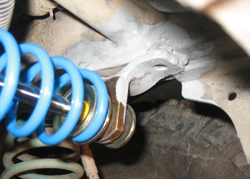

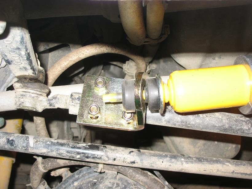

    Устанавливал его следующим образом: Так как сей девайс поставляется в разобраном виде, то необходимы некоторые манипуляции с пружиной. Вычислил длину полностью вытянутого штока, задвинул его вместе с неприкрученой пружиной на половину длины, отметил край кружины на демпфере для установки фиксатора пружины. Далее все снимается. Ставим фиксатор на демпфер, стягиваем его болтиками с помощью ключа из комплекта и немного смазываем маслом канавки, чтобы легче было накрутить пружину. По крепежам: тот что крепится к рулевой тяги я немного подогнул, чтоб он меньше перегибал резинки, а тот что размещается на раме я приварил и покрасил атикорозийкой. ГЛАВНОЕ!!! Когда будете приваривать демпфер, учтите, что рулевая тяга смещается не только влево - вправо, а также и вверх - вниз, и она легко может прилететь в ваш новенький демпфер. Крепите с запасом! ;)
    Ставим колеса в ровное положение, прикручиваем один конец к раме, немного затягиваем. Цепляем другой конец на крепление к рулевой тяге (САМО КРЕПЛЕНИЕ РУЛЕВОЙ ТЯГИ ЗАТЯГИВАЕМ В САМОМ КОНЦЕ!!!) и затягиваем. Потихоньку затягиваем гайки с каждой стороны. Как убедитесь, что хорошо затянули гайки на демпфере, затягиваем и крепление на рулевой тяге. ВСЕ!!! :thumbsup: наслаждаемся результатом, пьем пиво!
    Ощущения: машина стала ехать просто не замечая по какой поверхности вы едите, то ли это гравийка, то ли асфальт. При заезде на всякие бардюры, камни - руль просто не дергает. При вывернутой баранке колеса стремятся встать в ровное положение даже при стоячей машине. Признаюсь.....руль стал более тугой, но на трассе этого не заметно! Я доволен!

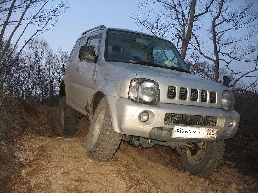

    Вот еще фотка с работой подвески.

  24. glutamin
    29 июл 2008
    264
    владивосток
    а зачем приваривал? Я такой же крепеж просто к поперечине рамы прикрутил и нормально работает
  25. Kisazul
    24 апр 2008
    92
    Он по-хорошему должен вообще параллелен рулевой тяге быть. КПД тогда больше. Да и шланг от кондиционера мешается.

  28. vrah
    21 окт 2007
    238
    Приварены к раме!

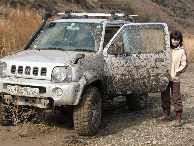

  29. Alex24
    20 фев 2008
    95
    Красноярский край г Минусинск
    Приймите и мои 5 копеек ;)
