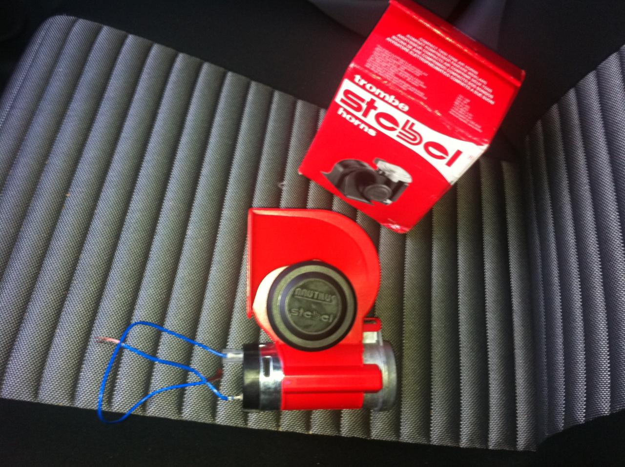

Поставил двухтональный 302-303. Управляющий провод от сигнала подключил к реле, питание от АКБ через доп.предохранитель 15 ампер (висит в теле провода, подключен непосредственно к клемме "плюс" АКБ, Бампер отсоединил только сверху под капотом. Отодвинутого пространства достаточно, для установки сигналов. Пришлось покулибничать с развилкой крепежных планок. Штатная состоит из нескольких тонких, но они короткие и по отдельности сигналы не выдержат. Новые сигналы больше штатного, тяжелее и мощнее.
Звук можно услышать в итоге только при парном включении. В магазине не то.
И еще:
1) Чем дальше убираем сигналы под капот. тем тише они звучат-проверено.
2) В идеале улитки ставятся плоскостью не вертикально, а горизонтально. Почему?
Даже если мы разместим сигналы раструбами вниз, то их витки потом будут дальше вовнутрь образовывать нишу в которой будет скапливаться пыль грязь и ТД.
При горизонтальном расположении всегда вся улитка раскручивается вниз и никаких хранилищ грязи и влаги там нет.
Штатный сигнал отстой для глухих и скромных.
Штатный сигнал провоцирует игнор к его владельцу.
Чем опасней слон, тем громче его рев!
