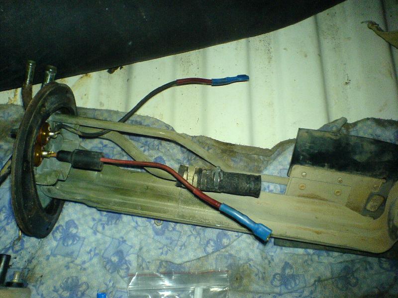

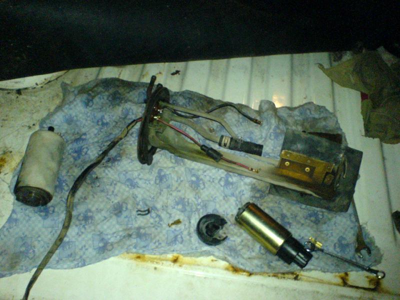

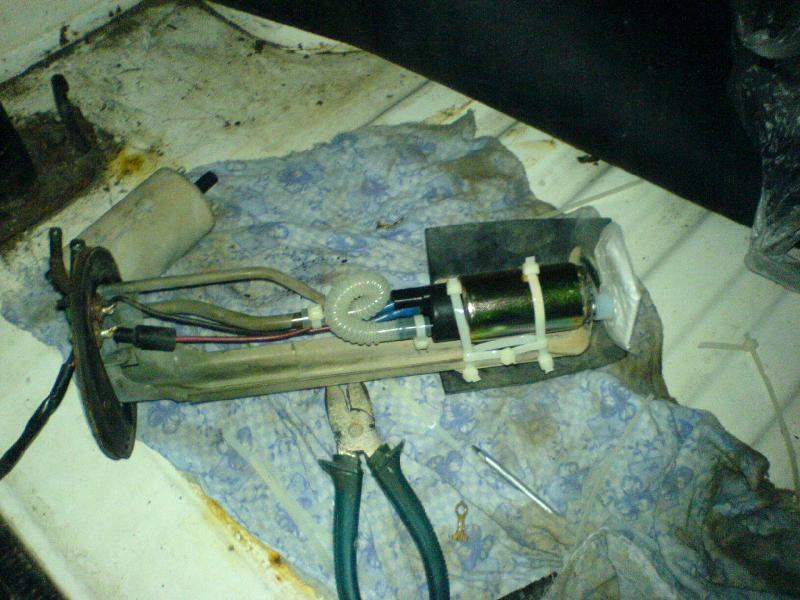

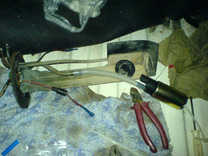

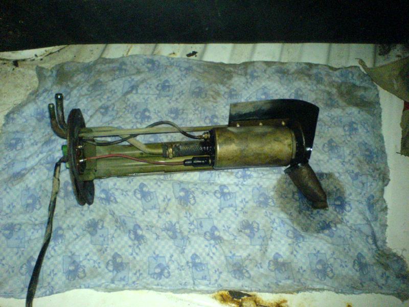

Ответ: а вот что это, когда дергается на высоких оборотах?
Прекрасно справляется, но маленький нюанс - т.к. стоит несколько выше, то соответственно, бензин из бака забирает не полностью, т.е. фактический пробег на баке несколько снижается (литров на 5 примерно, которые постоянно болтаются в баке).
У меня в комплекте с насосом была гофрированная трубка, которую я приспособил для нормального низкого погружения, вот кстати откапал свой фото-отчет по джипу. Думаю всё ясно и понятно.
