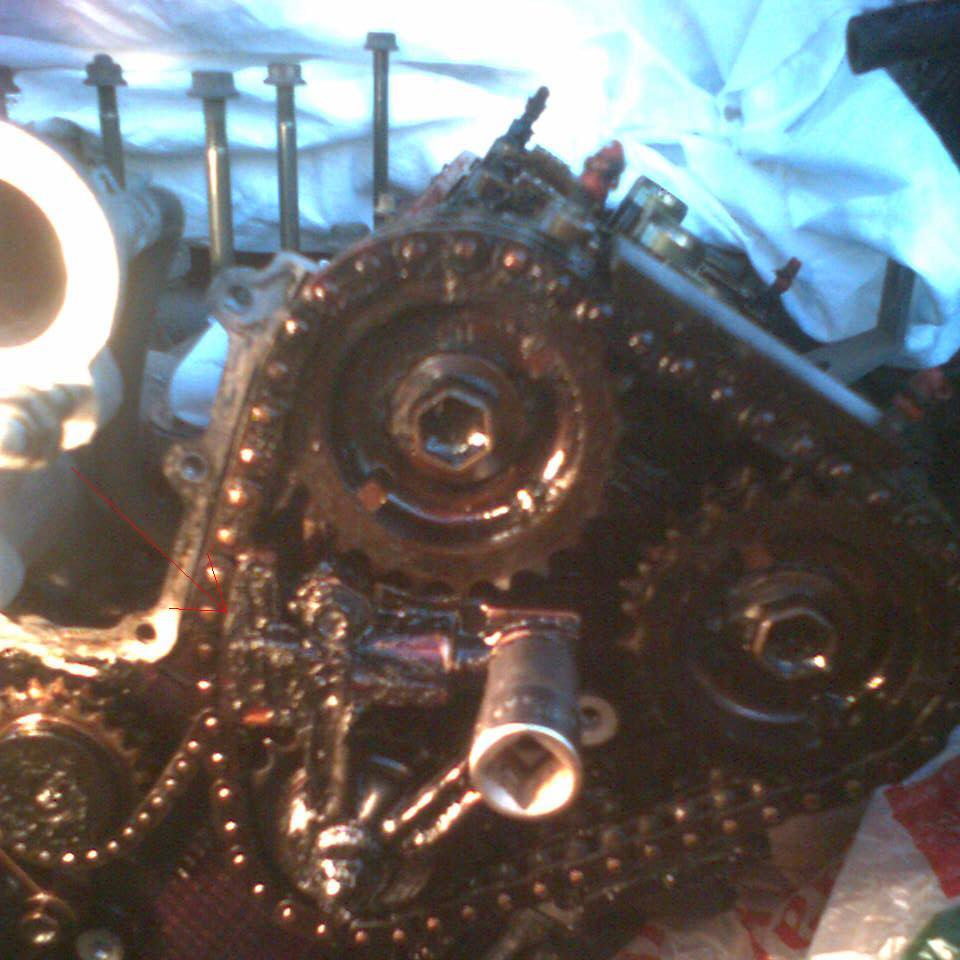

Короче так. Если есть сильное желание прочистить компенсаторы, то они у нас разбираются ;), мой не хочу. Я свои мыл, ничего страшного нет. И масляные каналы все мыл, какие нашел. Тупо вставлял трубку карбклинера и дул во все дырки, какие нашел. Извел 8 больших баллонов.
П.С. Натяжители ни в одном разе не проточные!
П.П.С. А вот ЭТО - гуталин! Не дай бог вам такое увидеть в своем моторе ттт.
МАМА!!! Чешу репу. Жуть кошмар Болею! И как же такое отмывать то????

Всем привет!!!
Вот собственно в выходные разбрал двигатель, не чего сложного не оказалось!
Гимор был только с откручиванием вентилятора от печки, пришлось срубать гайки (шпильки остались целыми) и с огромным трудом открутил болт шкива коленвала. Шпильки которые держут впускной коллектор выкрутил!
Короче могу сказать, что двигло оказалось чище чем я ожидал, нагара практически нет!
Цепи, соответственно не растянуты, выработки не на звёздочках не на цепях нет! (не знаю зачем цепи менял)
Поменял помпу! ( болталась ужо ) но слабо, могла бы и походить ещё, но уже купил!
По поводу разборки компенсаторов:
1 метод(научный) - подать сжатый воздух в отверстие для масла, положив компенсатор рабочей поверхностью вниз и зажав пальцем второе отверстие. Чпок - гидрик разобран.
2 метод(антинаучный) - взять гидрик в руку и ударить им по деревяшке рабочей поверхностью вниз. Хрясь - гидрик разобран.
Промыл гидрокомпенсаторы! Вот это был гимор!!! Их так много, что у меня чуть крыша не поехала, когда я последний вставлял на место!
Кстати, про разборку, придумал ещё способ, так как у меня нет компрессора с подходящим для этого давлением, делал так. Взял шприц, обточил под конус у него сосок на который надевается игла, засосал в него отработки, коей было в достатке, и прижимая шприцик к дырочке, нажимал на поршень шприцика. Чпок гидрик в попаламе! ;-)
Да могу сказать, что некоторые были с какой в дырочке и какой внутри! Промыл всё карбклинером, продул из насоса, залил новое масло, собрал и поставил на место.
В дырочке самого крайнего правого распредвала была найдена стальная стружечка, явно с завода.
И очень сильно прослаблена пружинка натяжителя правой головы. Она даже не могла вытащить до конца шток, у вытащенного наружу натяжителя, я не говорю уже про протолкание цепи.
На данный момент поставил на место распредвалы, цепи, переднюю крышку с сальником, шкив коленвала, и трубку от термостата до радиатора.
Очень устал!!! Клапанные крышки и впускной коллектор буду ставить в следующие выходные.

цепь не прослаблена, на правой голове компенсатор без фиксатора, поэтому он свободно ходит
Я не про то! Я про новый и старый натяжитель!
В новом натяжителе, пружинка выдавливает шток с подошвой на 100%, а в старом, после того как я его вытащил, прожинка выдавливала шток всего на половину.
