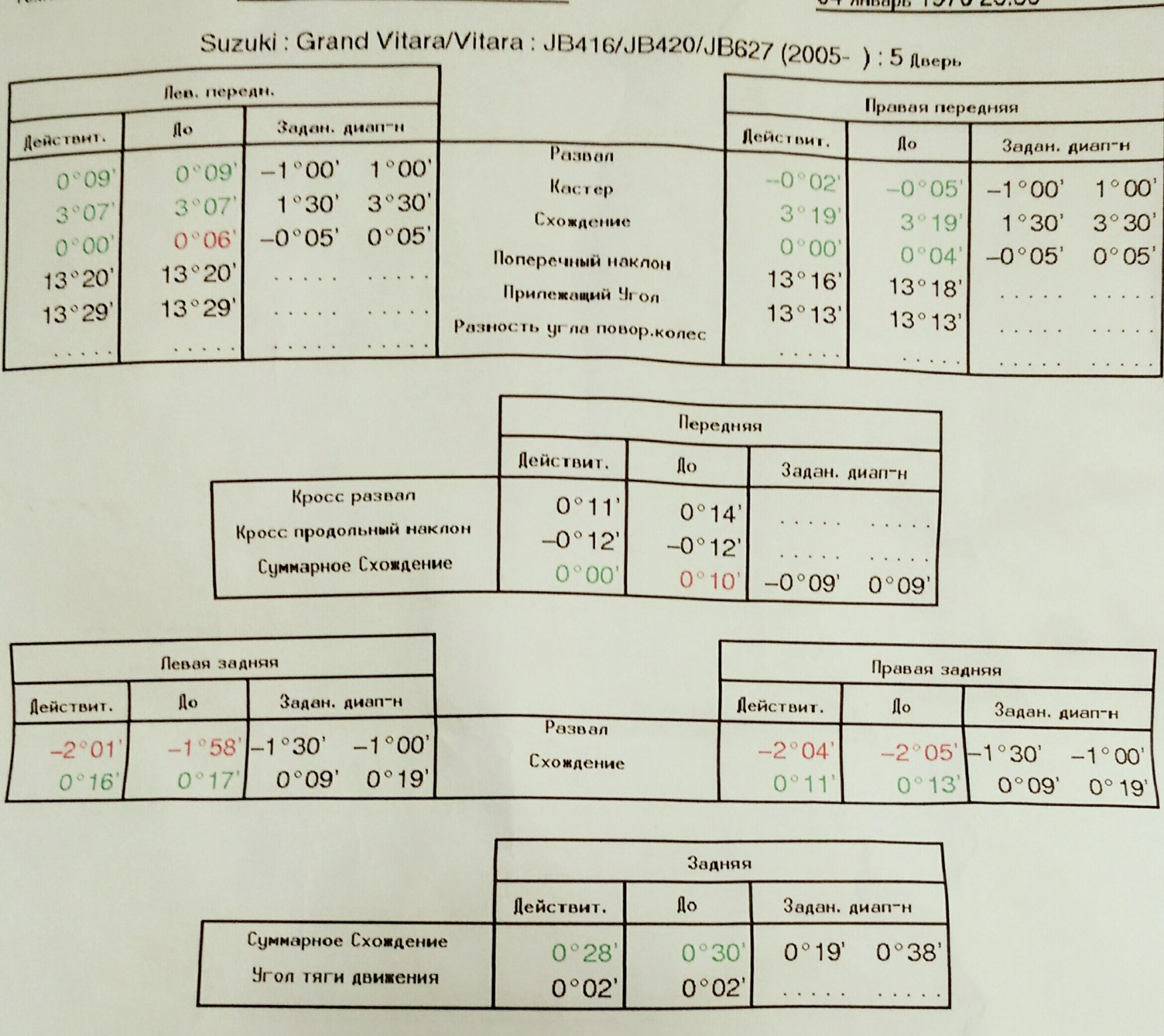

Сделал сход развал компьютерный, дали распечатку, но так и не понял от них что и по чем:
- Передняя подвеска:
caster - левое колесо - 2.4 градуса
caster - правое колесо - 2.8
camber - левое - 0.3
camber - правое - 0.0
toe - левое - 0.00
toe - правое - 0.00
toe - всего - 0.00
- Задняя подвеска:
camber - левое - -1.6
camber - правое - -1.9 и не может быть изменено
toe - левое - 0.20
toe - правое - 0.10
toe - всего - 0.30
Сразу извеняюьс, но как назвать на русском языке это никак не могу сооброзить.
Почему цифры на левом и правом не совпадают?

Люди, не смогли у меня отрегулировать заднюю ось по причине прикипевших болтов. Кто с подобным сталкивался и что делал? Срывал? Спиливал?
На сколько критичны показания?
growler
22 Апрель 2014
5,168
888
лен. обл.
SGV 2.4 BMW 320
срезаются регулировочные болты, меняются с/блоки, болты и шайбы
О
Олег1421
Дорогое удовольствие,
1- работа у нас 6рублей.
- болты ,шайбы , саленблоки,(во время работ обязательно проконтролировать смазку всех этих узлов).
- повторный сход развал(проверка может и все в порядке, у меня ушел или плохо затянули или как они сказали новые сели на место) . через пару тройку тыс. км.
-после переборки проблем не наблюдаю.
