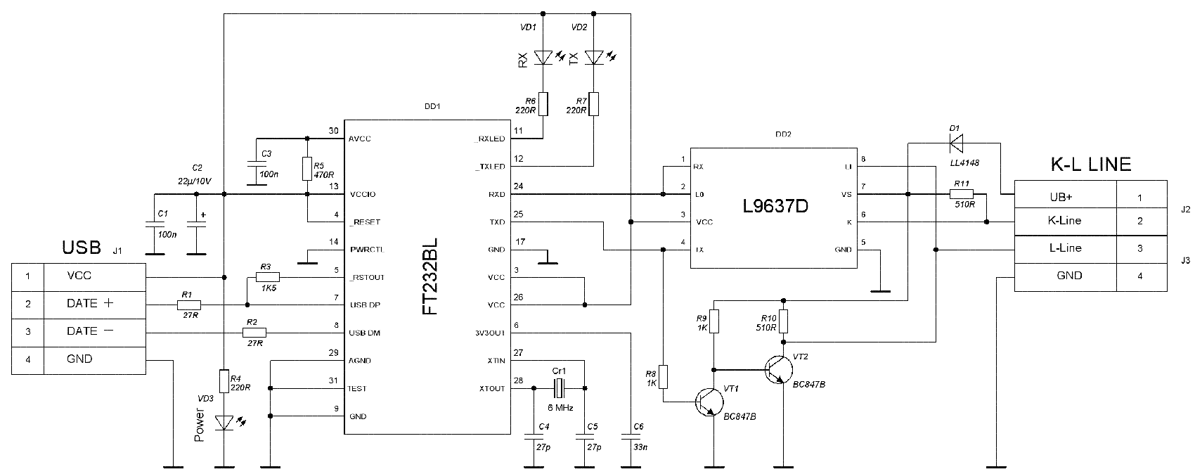

Сейчас много начитался по OBDII сканерам/адаптерам.
Вот интересно, может кто то сталкивался (очень заманчивая вещица):
http://step-el.com.ua/e-store/kit/element.php?ELEMENT_ID=792
http://step-el.com.ua/upload/9213/2_RH_3_08.gif , или
http://step-el.com.ua/e-store/kit/element.php?ELEMENT_ID=904
стоит: ~120 COM и 200 грн USB.
Вроде должна нам подходить? Поддерживаемые интерфейсы:- K-line (ISO-9141)
На форумах очень много противоречивых отзывов???
