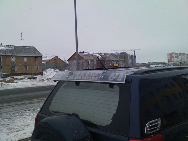

    Приветствую !!!
    Поставил себе спойлер (грязе отбойник) типа как у нивы старой только из орг стекла 10 мм толшиной чтобы было STOP видно на задней двери
    задниза теперь чистоган !!
    рекомендую !
    еще приимущества такие - ехал по свежему снегу и теперь видно что сзади происходит снежная пыль не стоит столбом а теперь прибивается к земле (спойлер раздувает)и снег не налипает на запаску и заднюю дверь, а значит и пыли на много меньше будет летом
    за основу взял верхнюю часть заднего стекла 12 см полосой
    посмотреть можно здесь http://foto.mail.ru/mail/crazy007/9
    пароль: 000000000
    PS не знаю как прикрепить изображение что то не получатся а то бы показал

    выглядит нормально только с крепление м вымучался ....
    блин что нужно чтоды можно было файлы прикреплять ???????????????????

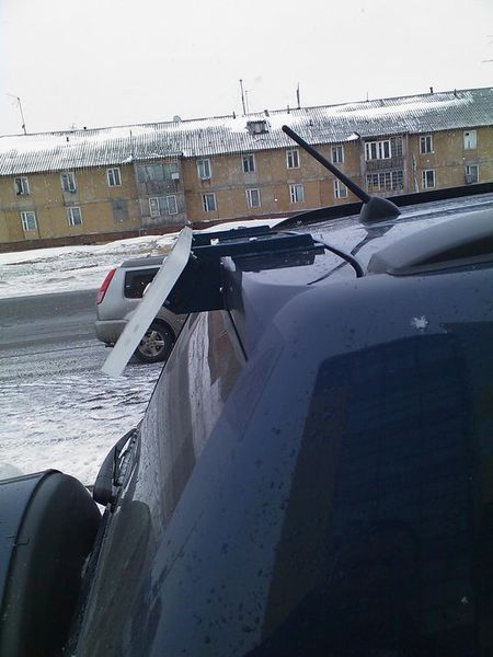

    1 вырезал из оргстекла это
    2 электро - лобзиком выпилил из алюминиевой шины крепежи
    3 прикрутил к крепежу пластинки также вырезанные из алюминия
    4 покрасил почти в цвет кузова
    5 Прикрутил все предварительно просверлив пару дырок в двери
    Вот
    Теперь хочу найти тех кто тоже понимает истинную ценность данного девайса, может тоже какие идеи будут, сообща можно что то покрасивее сделать, а если еще рассчитать аэродинамику…..

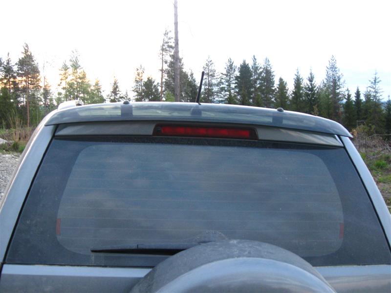

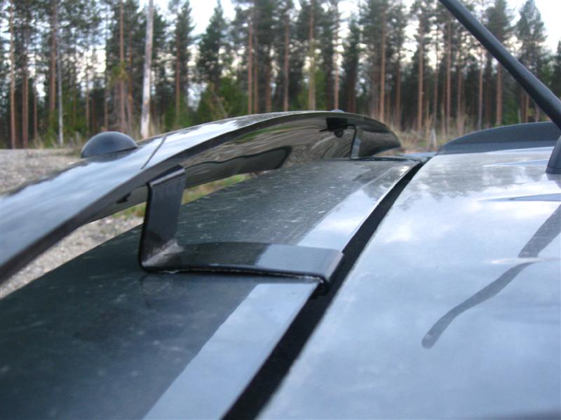

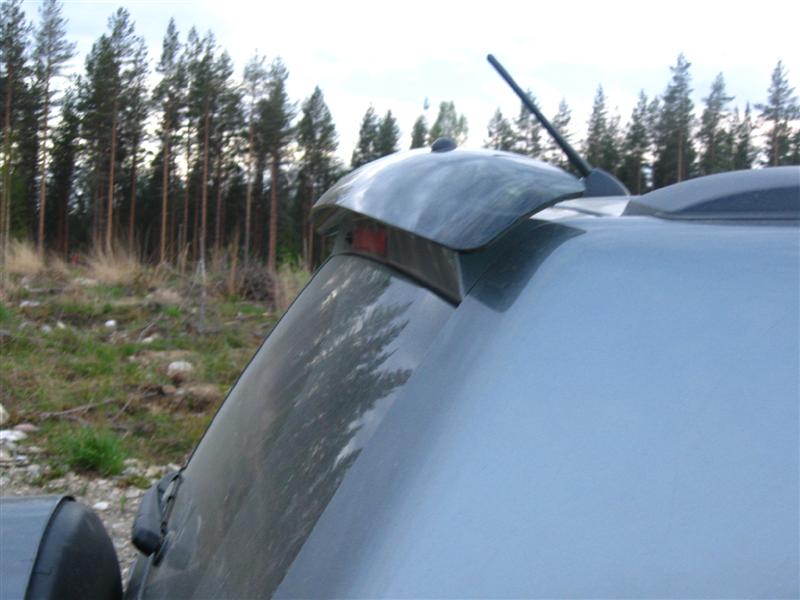

    сделал и поставил спойлер из того о чем советовал.
    взял с опеля своего ,обрезал края (загибы краев )и деловто.встал как родной на родныe кронштейны.
    p.s никаких сверлений в авто,ставится и снимается за пару минут.

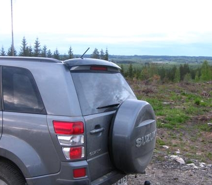

    что скажете?

    авто opel astra g caravan
    это дополнительный аксесуар, скорее всего как стандарт, так как такого типа спойлеры на астрах что я встречал, все такиеже.
    вот он на астре каким был.
    или тут(новая астра а дефлектор тотже самый)
    возможно и от других авто можно приспособить .но этот несчитая краев идеально сел.
    насколько я понял попользовавшись поиском правильно этот тип спойлера называется дефлектор задний(rear deflector) ,или дефлектор задней двери/окна.
