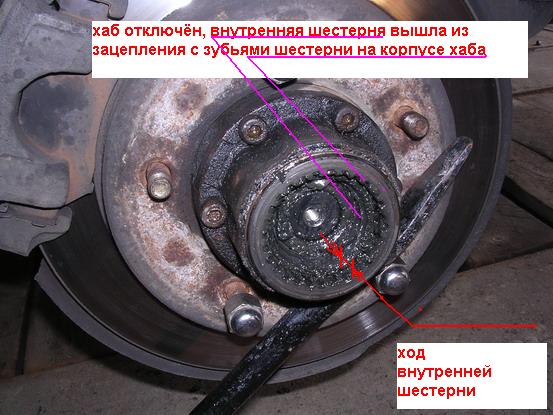

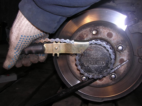

стоят какие то ручные хабы..(автоматические в комплекте)
===ручные хабы(Муфты подключения передних колёс) более надёжные на бездорожье,
===автоматы - удобнее, не надо вылазить с машины для подключения.
===поменять их просто - 6 болтиков на ступице.
===П.С. кстати,у меня за два года хабы-автоматы не убились при регулярных
===жёстких покатухах по бездору-тфу-тфу-тфу!.
