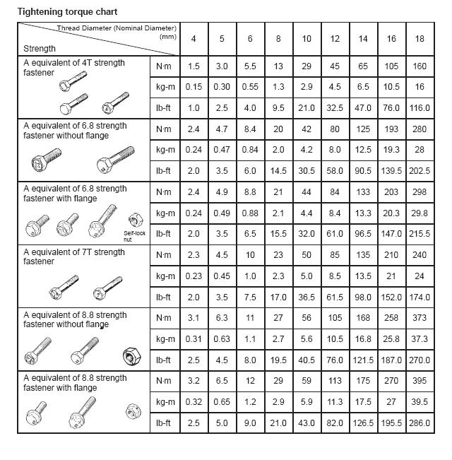

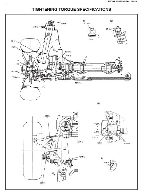

gorst Эксперт 11 Январь 2007 4,805 536 0 62 г.Сосновый Бор, Лен.обл. 7 Май 2009 #2 Ответ: моменты затяжек G15B Если речь про G16B, есть скан автодатовской книжки (46Мб), там по тексту раскиданы все моменты, общей таблички нет: http://www.polyostroff.ru/forum/viewtopic.php?t=92 Из анг. сервисного мануала по Витарам есть табличка с рекомендациями и картинки с моментами для каждой системы, например для передней подвески. Для какой системы надо, могу вырезать картинку? Вложения Моменты (общ. табл. для sq16).JPG 97.1 KB Просмотры: 709 Моменты пер подвески sq16.JPG 46.9 KB Просмотры: 854
