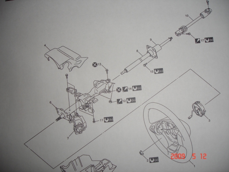

  10. ИГНАТ
    15 янв 2007
    894
    Курск
    Ответ: Двухлитровики!
    Я писал о гайке под номером 2 Вашего вложения. Она находится под подушкой безопасности.
    Подушка безопасности крепится двумя винтами под "звездочку" с торцов рулевого колеса.
    Подушку безопасности отключают при отключенном аккумуляторе!!!
    Удачи.
  11. Garik31602
    8 окт 2008
    277
    У меня что то в 8ке кажись болтается. А подушку сниму, посмотрю пресловутую гайку.
