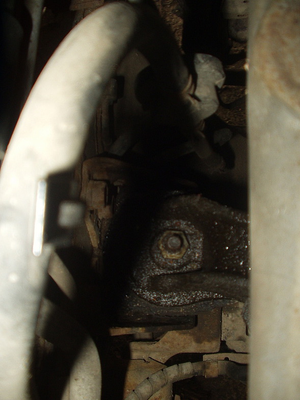

1. откручиваем верхнюю гайку крепления правой опоры (все гайки крепления опор откручиваются головкой на 14)

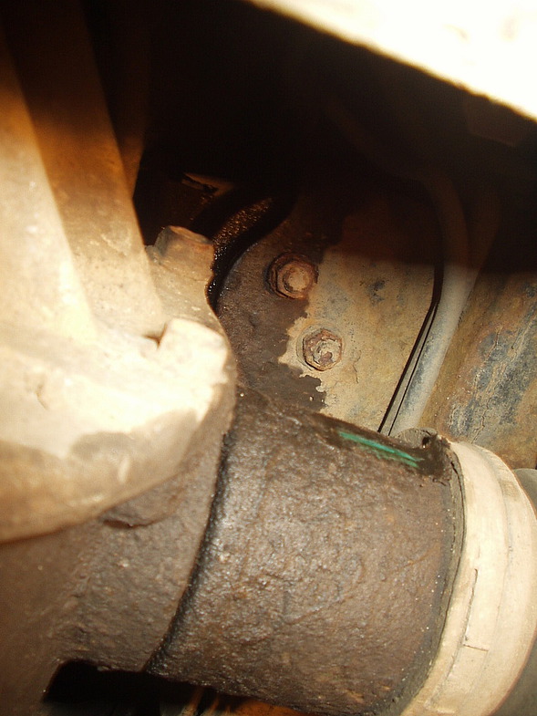

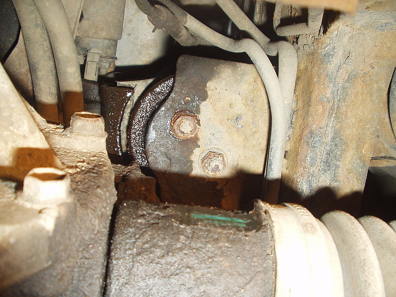

2. откручиваем две нижние гайки крепления правой опоры
(для того, чтобы открутить гайку, расположенную ближе к полуоси, мне пришлось использовать карданчик)

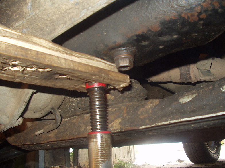

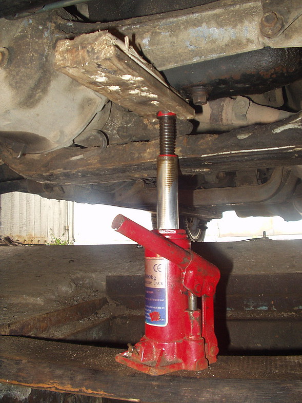

4. подставляем под поддон двигателя со стороны правой опоры домкрат, прокладываем между домкратом и поддоном обрезок доски и аккуратно плавно поддомкрачиваем двигатель
5. при поднятом двигателе, сверху надавливая на опору и наклоняя ее в сторону двигателя, извлекаем
6. вставляем новую опору таким же образом
