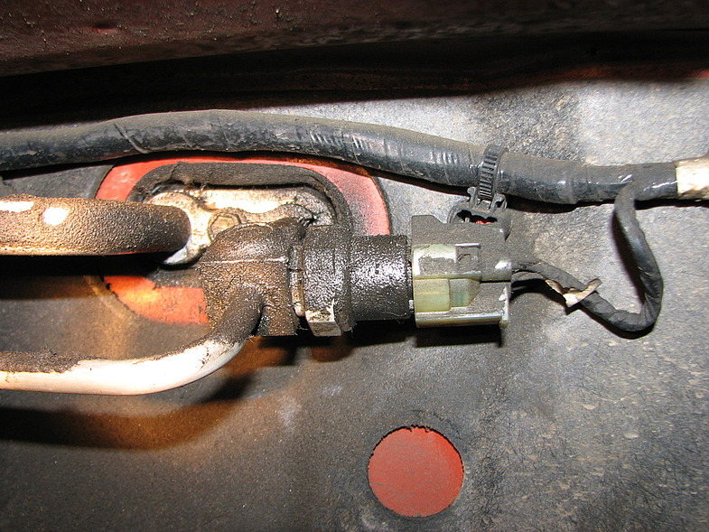

    Про клапан не припомню - не видел, разбирая Лианку. Скорее всего если он и имеется, то он или в самом компрессоре или непосредственно тот клапан, через который заправляю систему, тот и делжит нужное давление.
    А вот датчик давления имеется - на одной из трубок, идущик к испарителю (под капотом у перегородки салона напротив пассажирского места):

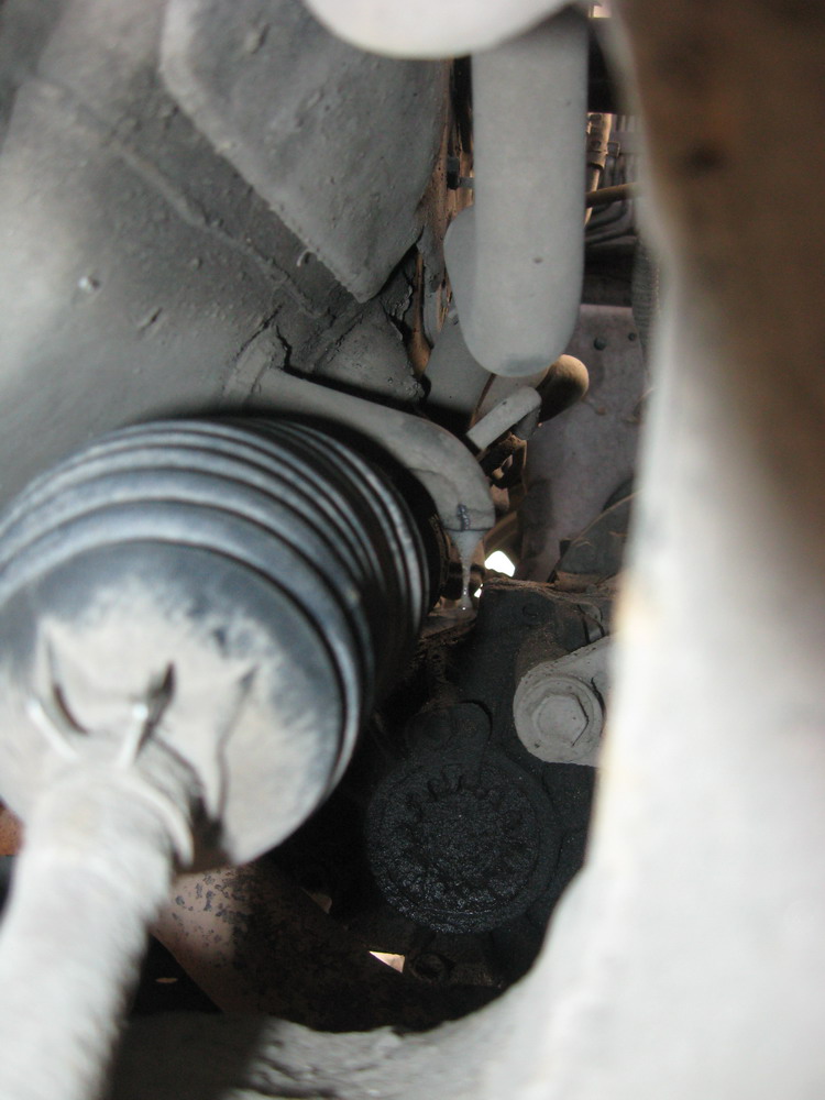

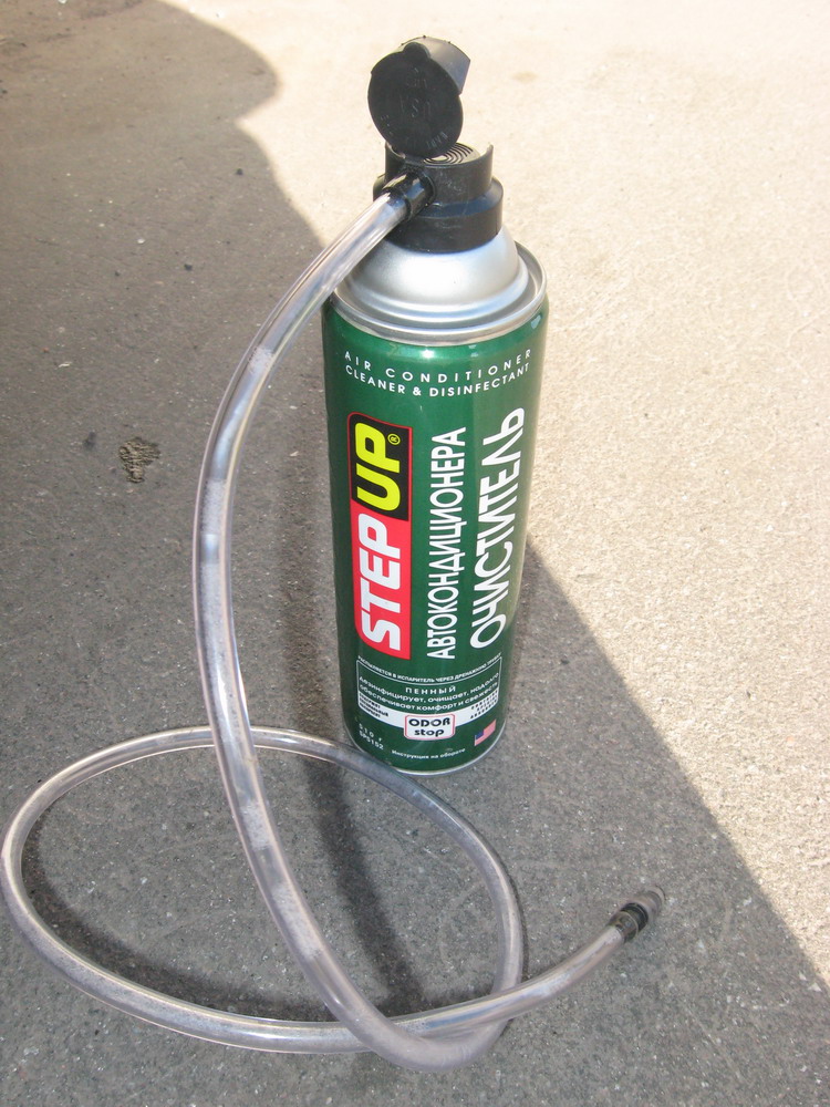

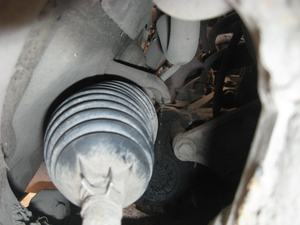

    Промывал, как кто-то тут на форуме и советовал:
    купил балончик с пеной - специальный такой, для промывки кондея.
    вывесил и снял правое переднее колесо
    вставил трубочку в трубку для слива конденсата и... запенил все туда, как положено по инструкции; только вот сейчас вспоминаю, что там в инструкции был совет - включить зажигание и включить режим кондея (при выключенном движке), чтоб заслонки встали в нужное положение, иначе мог быть перекрыт доступ к испарителю, а я вродь как и забыл это сделать (надеюсь все же получилось)
    подождал 10 мин. (лучше все же 15 было бы), пока пена растаи и вытечет
    запустил движок и продул 10 мин. все это дело, включив кондей на полную катушку и в режим внетренней циркуляции (как сказано), потом спроветрил сално.
    Словом по инструкции на балончике.
    Фот фото:
    Вот пена уже тает и стекает из конденсатной трубки
