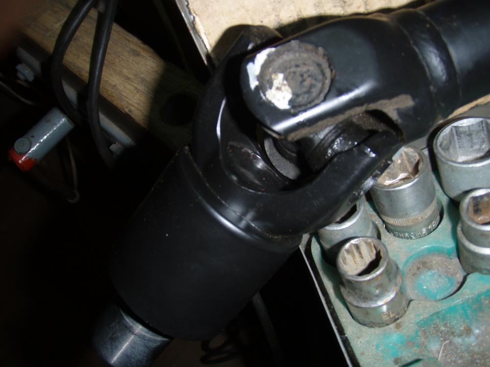

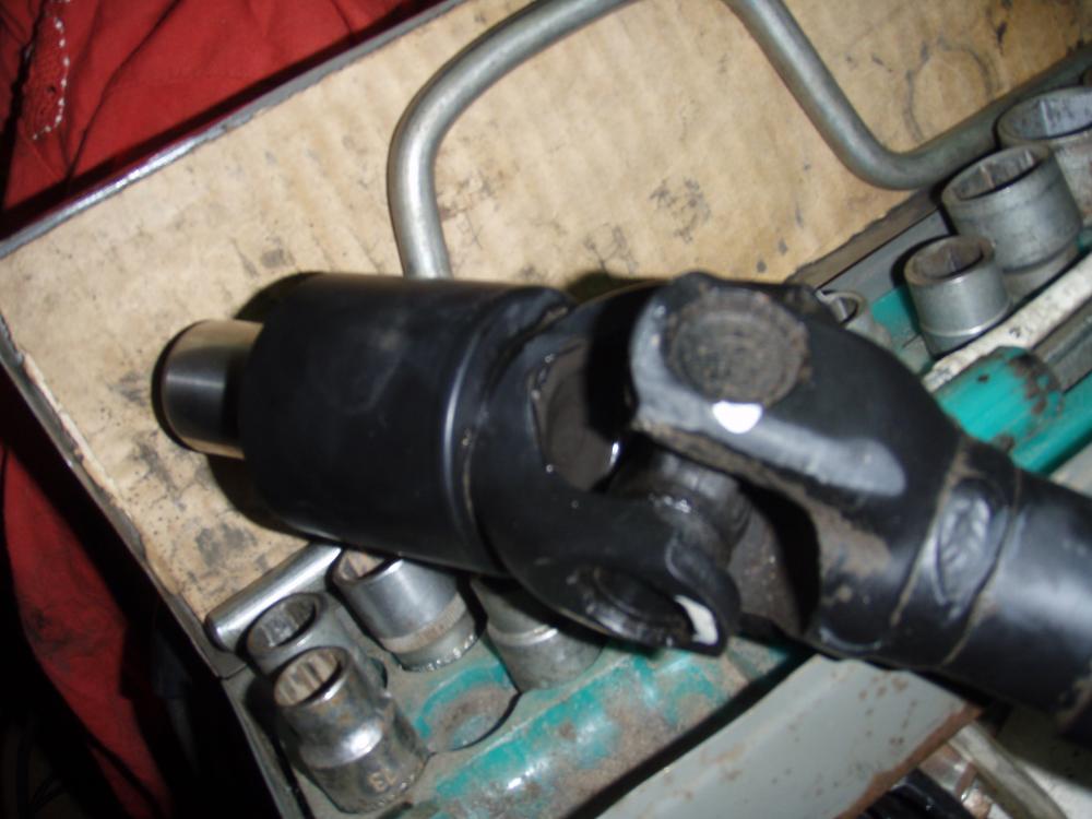

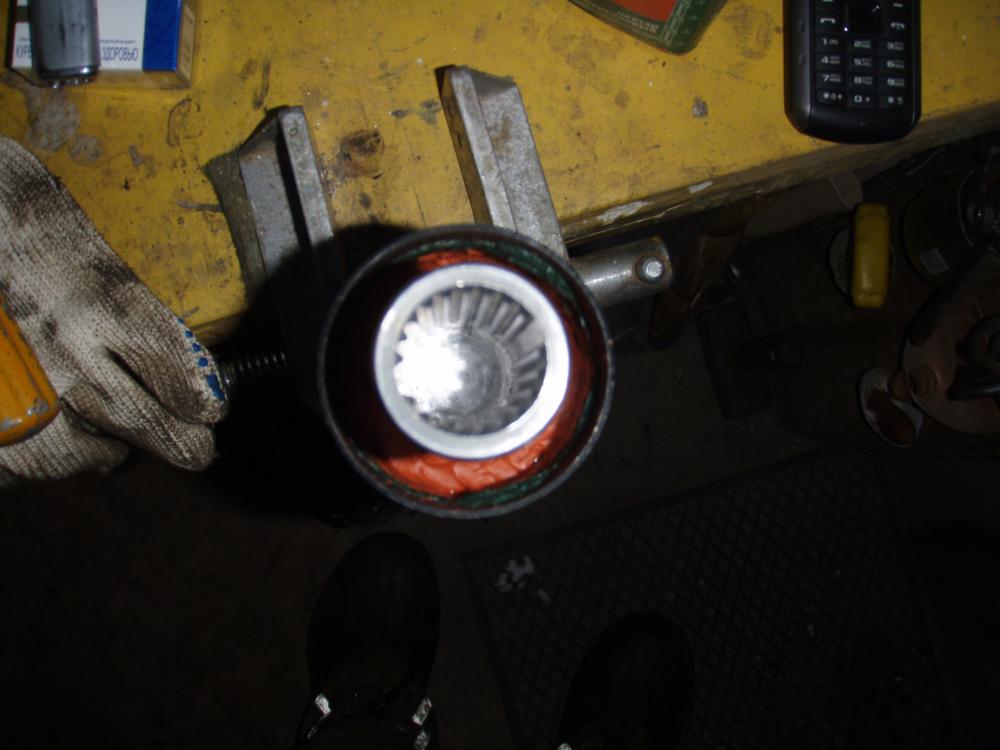

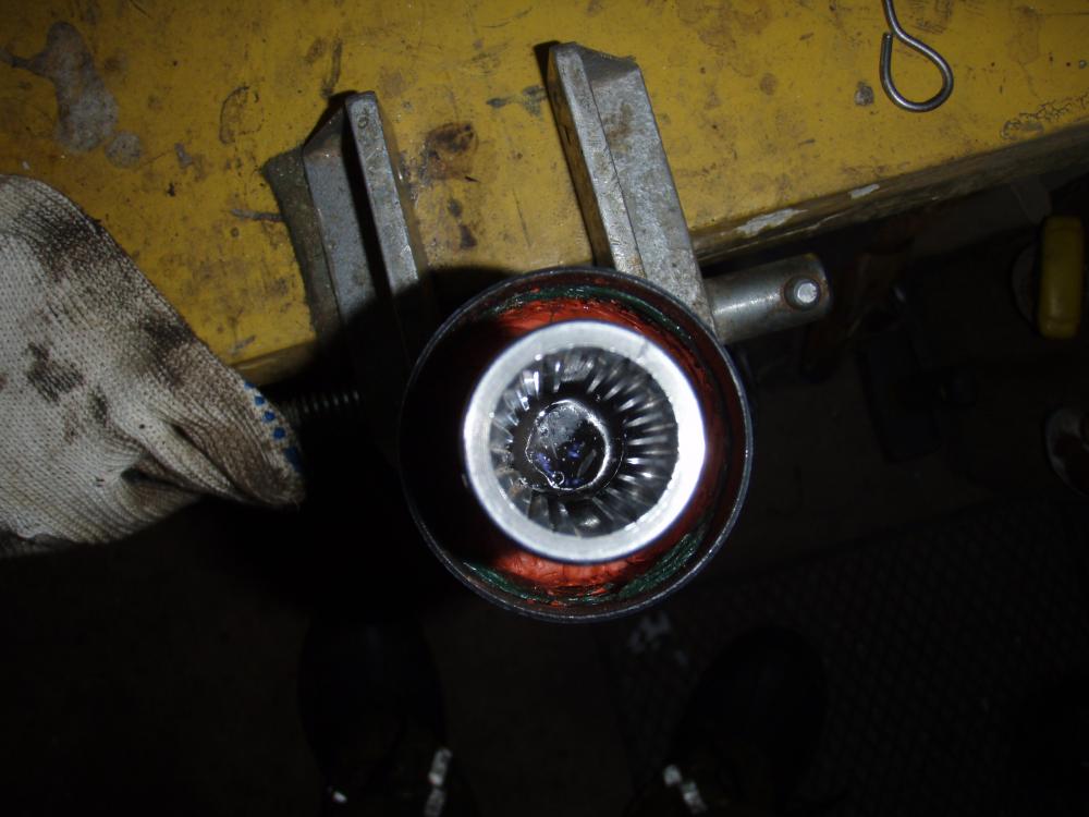

Ответ: Сифонит масло через кардан

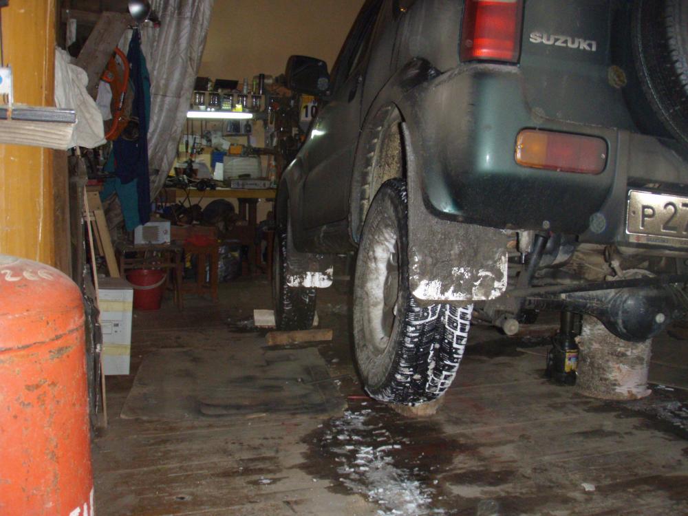

Маленький отчёт: после устранения течи масла с помощью герметика ,в зазоре заглушки шлицевой части промежуточного кордана,между МКПП и раздаткой на 15 000 км. Машина прошла 30 000 км. – снова появилась течь.
…….дождался потепления и устранил течь, уже на этот раз , двухкомпонентной «холодной сваркой» на эпоксидной основе, убедился – герметик ,хоть и высокотемпературный и маслостойкий , но переменных , по вибрации и давлению нагрузок не выдержал- отслоился и целой заплаткой отошел от металла- и внутри , и снаружи.
…….. завальцовка ,заводская всего на 4 точках –пальцами чувствуется ,как заглушка болтается.
……..часть герметика оставил , между защитным стаканом и трубчатой шлицевой части вала – место не ответственное .
…….попутно добавил ГЕЛЬ-РЕВИТАЛИЗАНТ ХАДО в коробку и раздатку –заметно мягче и тише заработала машина.
…….кстати ,это уже в копилку «статистики поломок»- заменил штатные резиновые трубки пневмосистемы управления полным приводом на дюритовые ,бензостойкие трубки .
Родные не выдержали морозов -45,все в трещинах .
……..45 000 км. – ждём , что дальше будет….
Всем братский привет!!
Чирков алексей
16 Октябрь 2008
69
пермь
suzuki jimni 2008? 1,3 л.,Штатная комплектация,лифт7см.колёса 215*75*15 МТ----ПРОДАЛ с пробегом 275 000. Сейчас Шевроле Треккер 2000 2.0 л.
1-два домкрата и две чурки для безопасности.
2-шлицевая часть кордана,донышко на 4 завальцовках.
3-внутри шлицевой части видно донышко.
4-американская"холодная " двухкомпонентная сварка.
5-залито со стороны крестовины.
6-залито внутри.
7-гель-ревитализант для коробок и мостов.
