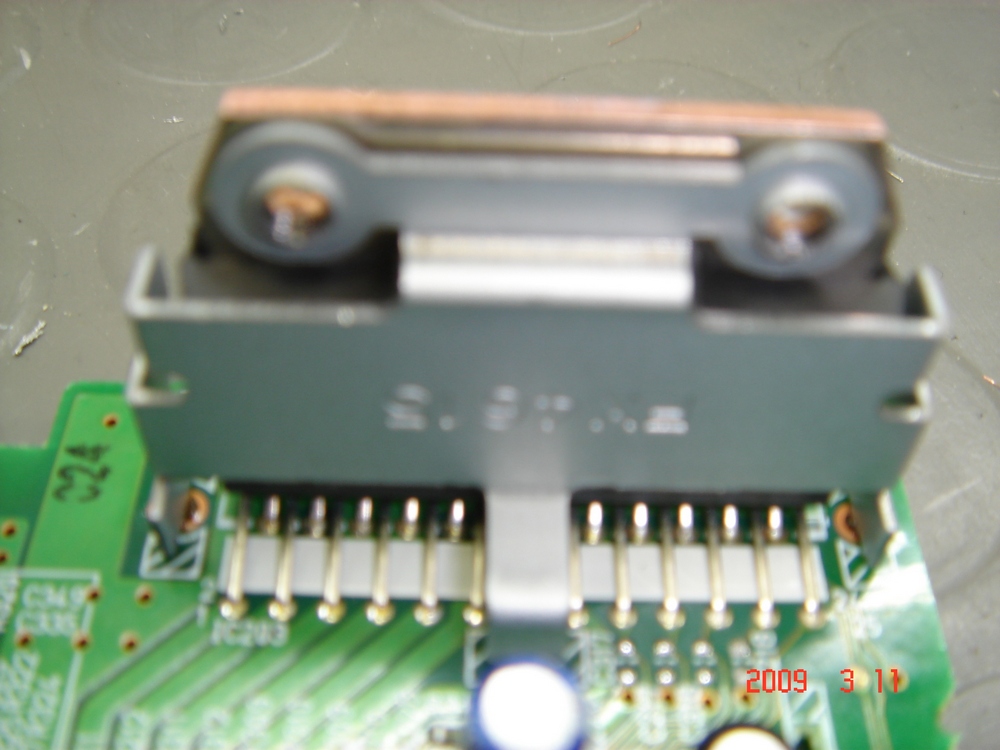

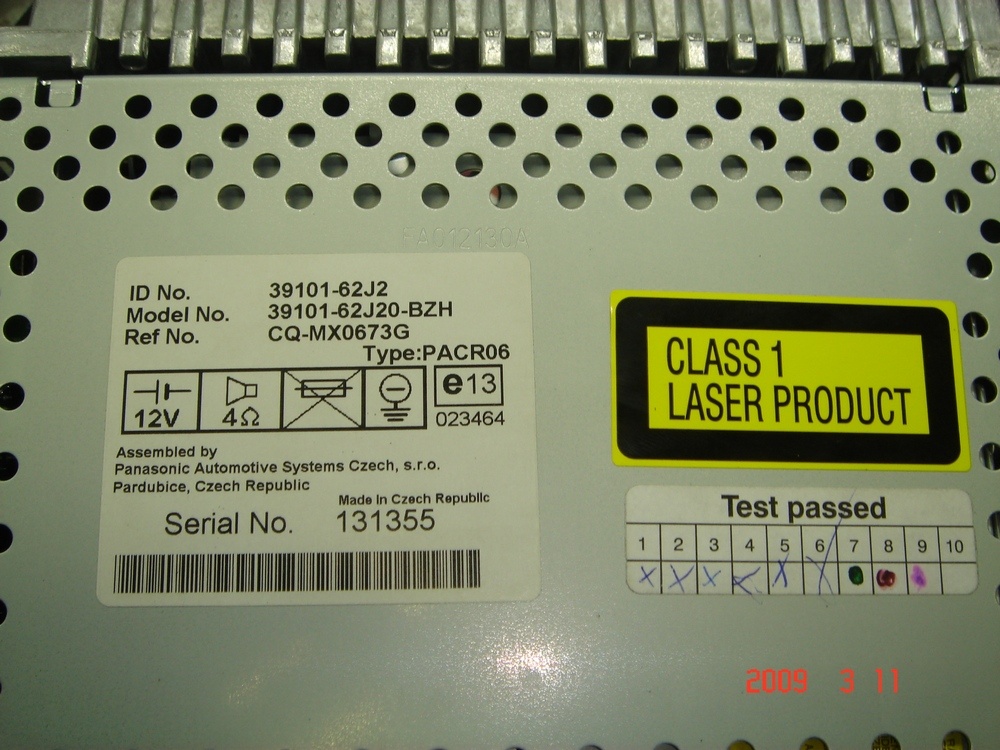

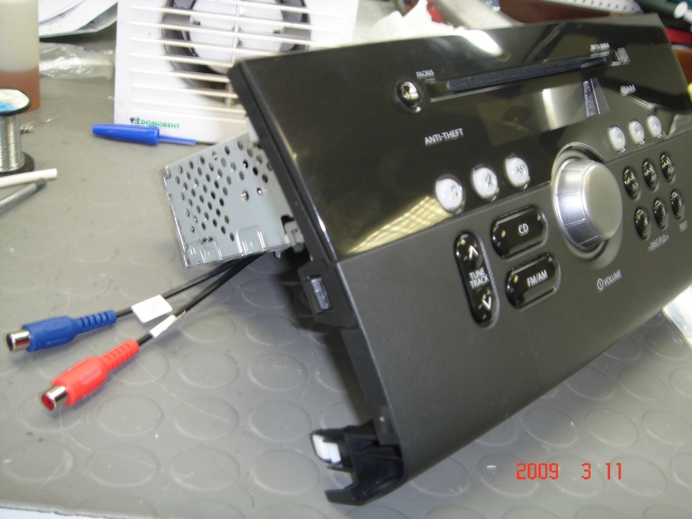

    вообщем паял сам (благо работаю радиомонтажником) проверили на осцилографе сигнал вроде правильный и на выходах нормальное напряжение. проблема только в том что неначем проверить нужен саб активный . если всё гут то готов помочь в реализации данного девайса

    эта чёрная коробочка не будет правильно играть. требуется чистый сигнал который можно взять только с предусилителя который находиться внутри магнитолы. паять не долго часа за 4

    Мне в качестве эксперемента тож такую штуку сделали. На все четыре канала.
