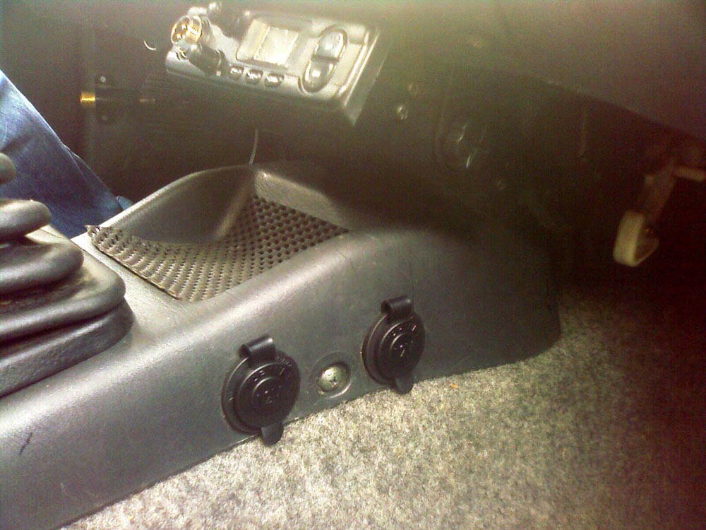

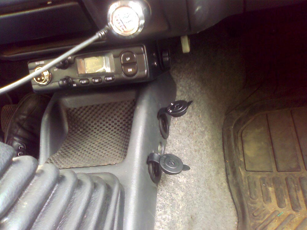

    Надоело мне пользоваться всякими китайскими разветвителями с проводами. Решил аккуратно сделать отдельные розетки, независящие от положения ключа зажигания. Вот что получилось:
    Теперь имею одно штатное непостоянное гнездо и два постоянных, рассчитанных на полкиловата каждое (на всякий случай). При желании их можно сделать и 3, и 4, и 5 и скока хош, но мне столько не надо.

    1. Не забудь на них отдельный предохранитель поставить. Ну и выключатель я бы добавил, раз прямо с акума запитаны. Частенько зарядки там надолго прописываются, чтобы не дергать туда-сюда.
    2. При сдвиге переднего сидения не будет задевать воткнутые зарядки?
    3. Низковато. Сейчас думаю о переносе электрики повыше(у самого там свет и доп. прикуриватели).

    1. Пред конечно поставил:) Выключатель думал поставить, но не стал, хотя никогда не поздно
    2. Дальняя точно не задевает, а первая скорее всего будет задевать, но не пробовал.
    3. С этим согласен, низко, если в бродах сидеть, но там под панелью еще мозги какие-то висят, которые тож переносить надо.
