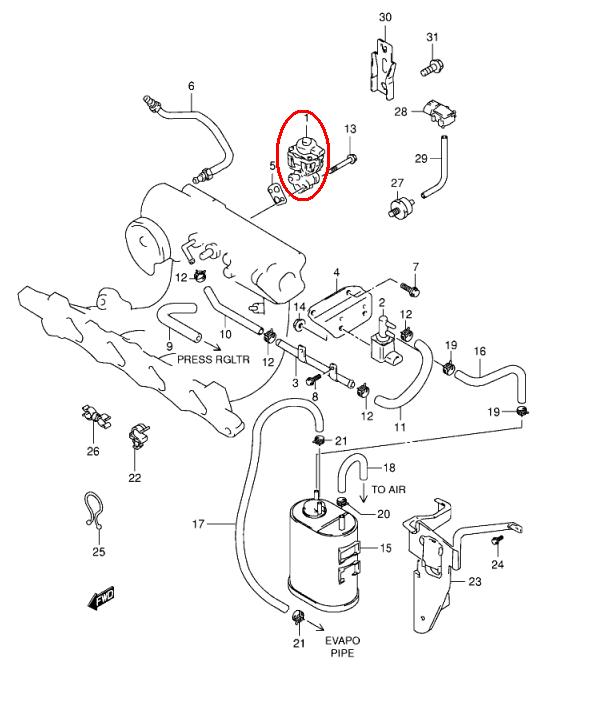

    Я наверное понял в чем проблема, это скорей всего из-за клапан EGR. Для автомобилей более 150т.км. этот клапан может уже подклинивать или неплотно закрываться. У меня тоже с ним похоже есть проблема ( пока проявилось только 2-мя ошибками, неисправность EGR системы, и неправильное сгорание в 1-ом цилиндре). Кстати мне ещё попадалась статья где описывались схожие симптомы, (запускали машину и после прогрева с некоторой периодичностью начинали обороты подниматься и опускаться) тоже долго не могли найти причину пока не почистили EGR клапан.
    Суть клапана - это направление газов из выпускного коллектора во впускной. Предназначено это для снижения токсичности выхлопных газов и несгоревших газов при прогреве и подачу во впускной колектор теплого воздуха.
    Работает это так:
    На холодную при оборотах 900-1300 клапан закрыт
    На горячую при оборотах 900-1300 клапан открыт
    При езде на горячую до 4000 оборотов клапан открыт, более 4000 оборотов клапан закрывается.
    К EGR системе завязано несколько датчиков, и на основании этих датчиков клапан клапан приоткрывается на определенное %-ое отношение.
    Клапан находится на впускном коллекторе на задней стенке посредине, примерно размером 6х6х10см, держат его два болта, снизу подходит трубка, трубка и клапан могут быть в корозии от высокой температуры. Сам клапан электромагнитный со штоком (который открывает проход для газов) и проблема заключается в том что клапан не герметичен и внутри его и на штоке оседает копоть которая идет из выпускного коллектора, тем самым не давая штоку нормально открываться или закрываться. Т.е. в итоге получается что в двигатель поступает неправильно расчитанное количество воздуха на долю бензина, т.е. смесь получается либо обедненная или обогащенная.
    Решение проблемы:
    Не совсем правильное, но ... это заглушить клапан EGR, обычно это делается прокладкой для EGR клапана без отверстий для газов. В этом случае уменьшится экологичность автомобиля, но и не будет проблем на этом уровне, EGR система всетаки немного душит двиг, тем самым уменьшая его мощность. И ещё, в более поздних моделях, мозги могут определить, что что-то не так и выдадут ошибку на чек енжин.
    Другой способ это чистка клапан EGR, в ближайшее время я планирую её провести и сделаю фотоотчет о проделанной работе.
    Да и кстати, попадалась инфа, что даже на машинах с пробегом 30т.км. могут быть уже проблемы с этим клапаном.

    Попробовал сейчас до клапана добраться - не получилось.
    Болты (13) открутил, но клапан (1) так прирос с прокладкой (5), что аж жуть. Побоялся его отбивать, без новой прокладки. Нужно будет что-то подобрать в качестве прокладки.

    Выложи пожалуйста фотки этого клапана, а то похоже у меня его нету, не могу найти (стал читать эту ветку и стало интересно что это такое)! Нашел тока какойто мап сенсор и все! Или схемку нарисуй.
  25. amigos
    amigos
    28 июл 2008
    3.093
    Баллы:
    392
    Дубна Московская область
    Ответ: Холодная - ок. Прогретая - выдаёт повышенные обороты.
    Может и нету, но у меня на японском жипе 93 года он есть правда не электромагнитный а пневмо.
    Я вложил схемку из каталога и красным выделил его. Там показан впускной коллектор, с одной стороны расположены топливная рампа, форсунки, регулятор(колесо) положения дросельной заслонки, а вот с другой стороны находится сам клапан ЕГР, т.е. на впускном посередине в сторону лобовухи.

    Вчера откатался день и сегодня ещё утром.
    Прямо сказка.
    Обороты у меня где-то стали около 800-850, судя по тахометру (промеж единички и соседней чёрточки). Ранее были прямо на соседней черте.
    Интересный факт полезный обнаружился: Когда на тёплую завожу теперь нет клуба сизово дыма, который источала моя выхлопная система. На холодную всё равно клуб дымка есть, но более здорового цвета, но это уже проблема другая.
    amigos уже выложил фото, но пока листал инструкуцию, то встречал и другое его расположение на машинка с трамблёром.

    Короче заглянул я седня под капот, не нашел этот клапан. На впускной рампе есть ромбовидное отверстие, к нему прикручена мет пластина на двух болтах! Вот и думай теперь кто ее прикрутил, неужели с завода так шла...
  29. amigos
    amigos
    28 июл 2008
    3.093
    Баллы:
    392
    Там где ставится ЕГР клапан дествительно есть ромбовидная площадка, у каждого края/угла есть отверстие, у левого иправого для болтов, нижнее от выпускного и верхнее во впускной.
    В твоём случае скорей всего прежние владельцы его заглушили, многие кто о нем знают стараются это сделать если ЕГР впоследствии не будет влять на работу двига. Вообще у многих улучшается работа на холостых и при разгоне с места. Если у тебя двиг работает без перебоев и лампа чек енжин не загорается, то забей - одной проблемой у тебя меньше ( у меня система распознаёт если есть какието проблемы с ЕГР-системой и показывает лампой чек енжин.
