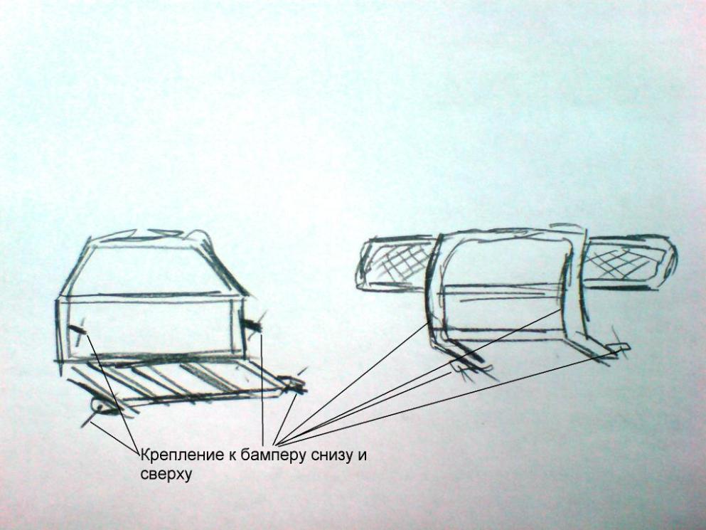

Вот тебе чертежи, а размеры снять рулеткой с машины :D:D:D:thumbsup:

Так и я могу нарисовать а с размерами как

Обмеряй морду машины и на неси размеры на рисунок - все, проблем то :))))) Точки крепления я тебе указал где делать

1. Если крепить к бамперу, то получится чистая декорация. Если уж ставить кенгурятник, то чтобы крепился к раме и не ломал бампер при любом соприкосновении с ним (например, на сервисе, на шиномонтаже, просто друг рукой потрогал). Или не ставить его вообще :) А то смотришь на некоторые - а они на скорости от ветра трясутся и вибрируют, не говоря о неровностях :)))
2. А я не пойму, а заказать нельзя? Или хочется самому? Тогда попробуйте поиском, я тут описывал как-то как мой кенгурятник крепится. На него, в принципе, и вставать можно (я пробовал) :)
Только не понятно - если нет опыта (иначе не возник бы вопрос), неужели у Вас лучше получится, чем у тех, кто их делает постоянно?
Стоимость нормального кенгура - от 15 до 20 тыс рублей (500-650 доллариев)
