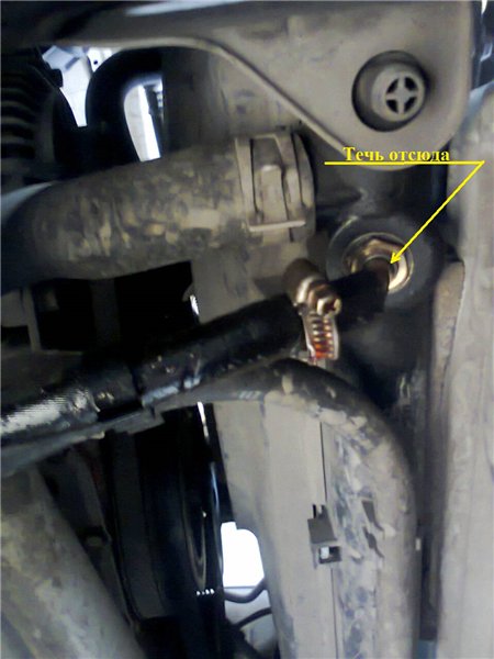

    Привет народ! Вот из-под этого штуцера на АКПП течет масло.
    [​IMG]
    Причем только в движении. Менял и уплотнительную шайбу и т.д. Такое ощущение, что слишком там большое давление масла и его просто выдавливает, хотя это субъективноЧешу репу. Может кто в курсе что это может быть и как это вылечить, а то на АТФ-е разорюсь.:D

    Приветствую ! Как вопрос решился ? Такая же проблема, мастер в сервисе вообще напугал, что может антифриз в коробку попасть...

    Тоже так предполагаю, однако находятся же люди- читают, чем чёрт ( тьфу-тьфу-тьфу :grin: ) не шутит. Так вот к проблеме - подтекает из под гайки, которая притягивает штуцер к радиатору. Сторона пассажира. никто не сталкивался ? :unsure-99:

    Хреново, попробуй поддтянуть гайку. но будь готов .что может провернутся в месте крепления радиатора, так что ремонт не в полевых условиях ! без радиатора не поездишь

    Подтягивали, не подтекает какое-то время, потом опять. Вчера перевернули гайку, шайбу новую, всё затянули "по полной", сегодня смотрел - сухо...надолго ли ? Вот прицепилась проблема :scratch_one-s_head:
