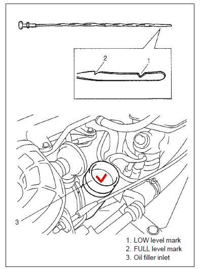

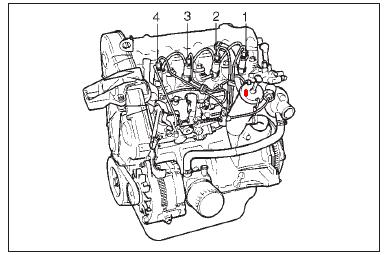

    Посмотрел на твою мануал, и вложил пару картинок к сообщению, на них я указал красным цветом где как я понял находтся горловина, она не сверху клапанной крышки, а выходит снизу двига.

    На первом рисунке немного не понятно местонахождение указанного элемента, а на втором отмечен щуп, т.е. вы хотите сказать, что масло через щуп заливается, у меня такое предположение, что пластмассовая крышка с маленьким отверстием, в которое вставляется щуп, откручивается и получается большое отверстие для заливки масла, я пробовал его открутить, но силы не хватило, счас ещё сгоняю попробую.

    Похоже, что так. Ну что получилось открутить крышку ??

    А масло заливается там просто, пластмассовая крышка, в которую щуп вставляется, сидит на двух защелках их отщелкиваешь снимаешь крышку и доливаешь.

    У меня немного по другому, т.е. место тоже, что и у вас, но у меня эта крышка с резьбой и просто выкручивается.
