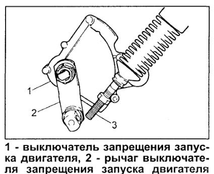

P.S. А в Катане мне несколько лет назад предложили перебрать коробку-автомат за жалкие 30 т.р., когда я обратил внимание на удар при включении передачи.
Причина была в ненастроенном датчике положения ручки селектора.
а где находится этот датчик положения ручки селектора,
надеюсь, это НЕ выключатель запрещения запуска двигагителя,
там чётко фиксированные положения и ИМХО, настраивать там нечего...
у меня тоже на хорошо разогретой коробке сильный толчок в начале движения
при переключении селектора из положения "Р"("Н") в "D" или "R".
Заранее благодарен.
