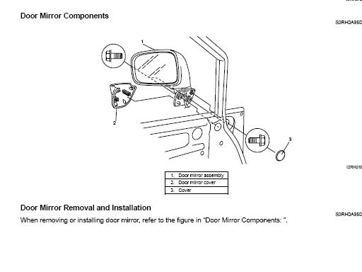

    Re: Кто-нить зеркальный элемент в боковом зеркале менял?
    В мануале есть только такой рисунок

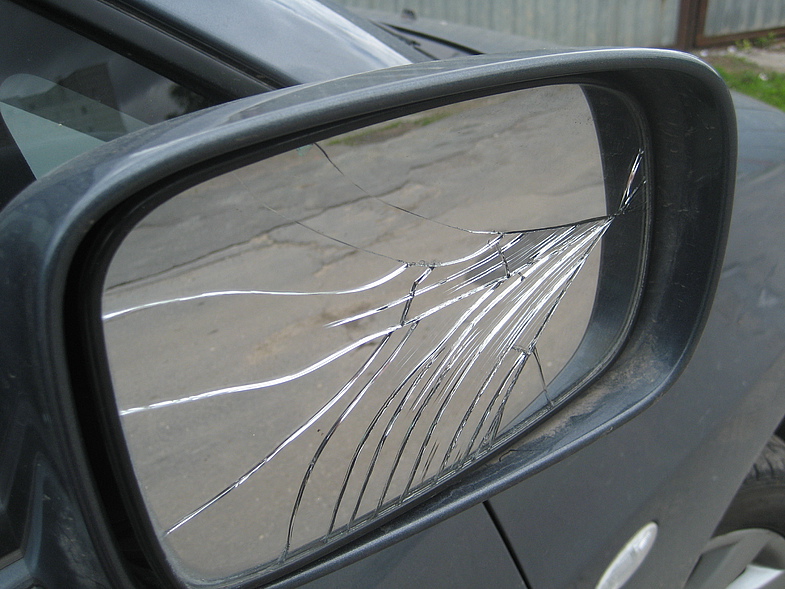

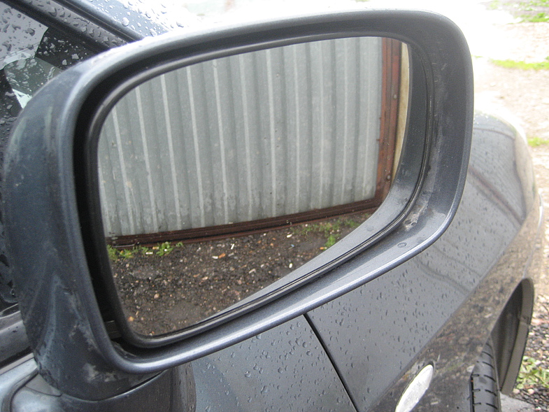

    steklolux.ru - стоимость ремонта - 700р, стоимость нового элемента - 2800 - 3500р. Время выполнения заказа, 1 рабочий день. Качество зеркала, от оригинала не отличается.
    Как снять элемент - ссылка
    До ремонта...
    После...
    Хотелось бы выразить большой респект Jah, за идею ;)

    Ответ: Зеркальный элемент - ремонт.
    Костя, слухай, а они его как ремонтируют? Просто стекло меняют, переклеивая пластиковую рамку и нагревательный элемент? Здорово! Довольно не дорого, на мой взгляд. Действительно цена адекватная. Подогрев-то работает? Проверял? А панорамность отличается от родной?
    Вынимают разбитое стекло из зеркального элемента, взамен ставят новое. С обогревом трабл получился, не работает нифига... Говорят: х.з, был-ли он в рабочем состояние до ремонта,типа элемент сохраняем но гарантий не даём. А я не расстраиваюсь, денех нехило сэкономил, довольный как слон :) Панорамность гуд, как оригинал!
